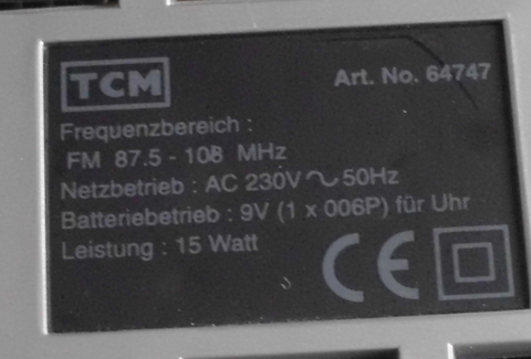

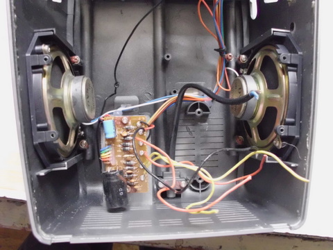

Zdravím přispívající . Ulovil jsem toto zařízení na SD . Líbí se mi , je takové kompaktní . No uvnitř někdo vyskladnil trafo. Je tam na konektoru 2x+-nap . Nwm pochopitelně kolik a kam . Kdyby někdo poskytl info , kde najít nejlépe schema ... Děkuji

Podle štítkju to vypadá na německo....

Safra , opomněl jsem vyfotit vstup do desky zesu , i když to slovně výše popisuji . JE TAM 6 DRÁTŮ A K TOMU 2X +A- ! Proto jsem vyfotil i tu desku zdroje , jsou tam DVA kompletní grecy . I tak děkuji za snahu .

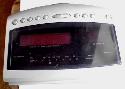

Jestli ten velkej červenej obdélník je displej hodin, který po zapojení do zásuvky trvale ukazují čas, bude jeden usměrňovač JEN pro ně. Na štítku zmiňovaná baterie 9V slouží jen pro zálohování chodu hodin při výpadku sítě (přitom zhasne displej). Hodiny budou řízené nejspíš něčím z rodiny MMxxxx, displej mají tyhle obvody řešený jako "multiplex" přepínaný síťovým kmitočtem (v každé půlvlně proudu svítí polovina segmentů displeje). Pro displej se proto používá symetrické sekundární vinutí s vyvedeným středem a dvojicí diod bez filtrace.

Pokud je k řízení hodin použit TMS3450 (HT1391 nebo LM8560) potřebuješ trafo ss dvěma vinutí protože displej pracuje s tzv. duplexním multiplexu. Provozní napěti je 2x 12V.

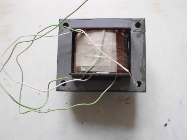

Tak jsem vzal nějaké starší Teslácké trafo na 8V a dovinul 2x105 závitů nuladvojkou a frčí . Za 48 hodin provozu je tráfko studené . Vyšlo to 2x8V střídavých . A pro další , bez napájení hodin se zbytek nerozjede !
