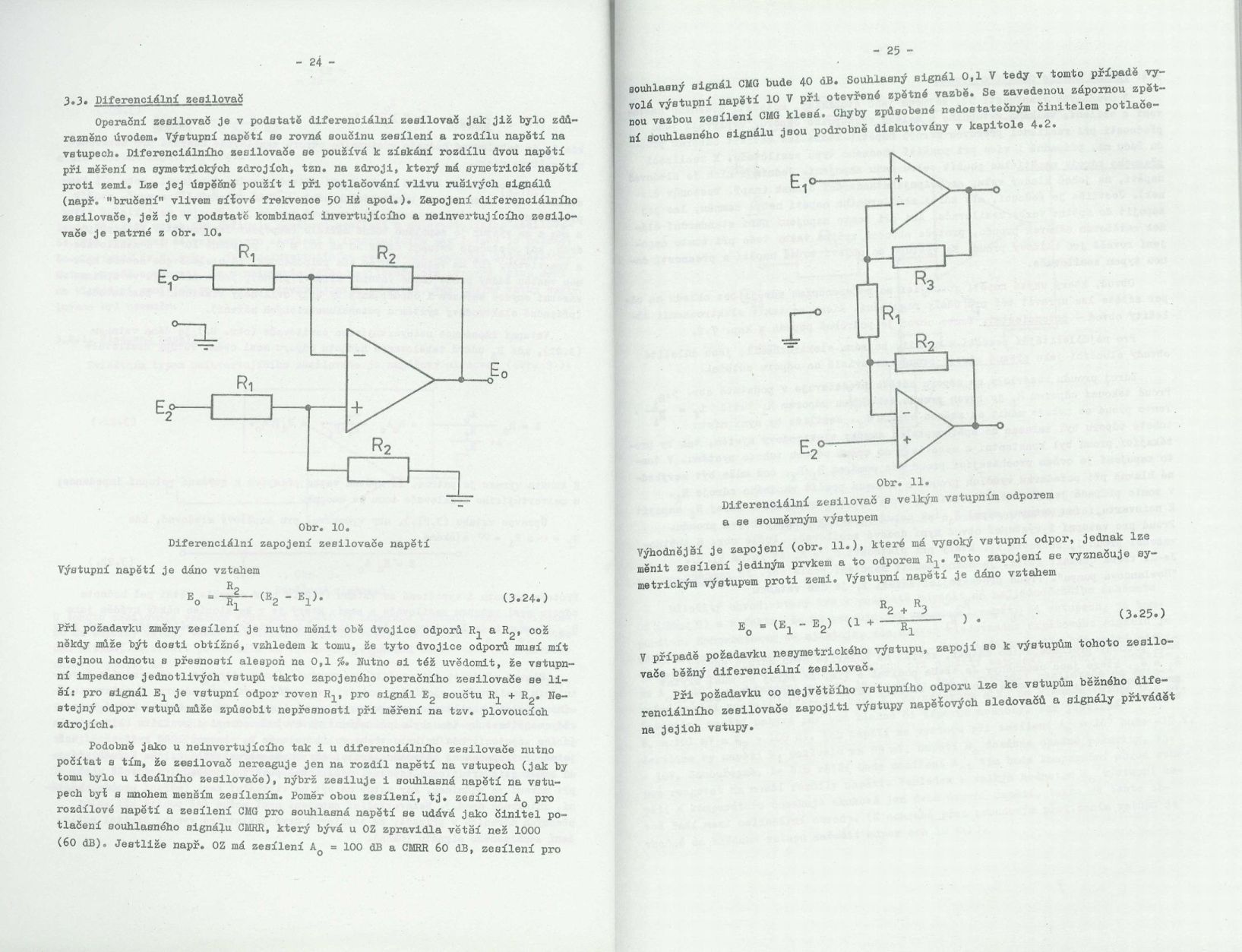

poptal jsem se učitele a jde o to aby typ operačních zesilovačů nepřekračoval mezní parametry takže OZ můžou být jakékoliv...takže na výstupu by melo být min 40mA ale jsou tam odpory např R4 které si vezmou také proud viz http://cs.wikipedia.org/wiki/Soubor:Pri ... vac.png.... takže když si R4 vezme např 1mA tak z OZ3 musí jít 41mA....pak dále vím, že zesílení má byt maximalně 10000 a k tomu musím vybrat správné rezistory jde jen o to jaké by měly mít velikost rezistivity... Předem všem děkuji za radu....

Buď tu jednu 524 a za ni něco s výstupním proudem 40mA (nevím ale co) nebo 725 s výstupním boostrem 100mA který lze najít vč. zapojení v katalogu hybridních obvodů Tesla (Lanškroun). Jiné obvody budou dávat ve výsledku velkou chybu ve všech parametrech. Na obrázku máš vztahy a stručný popis. Schema 11 se zapojí za schema 12, čímž dostaneš nesymetrický výstup.
(246.6 KiB) Staženo 152 x
