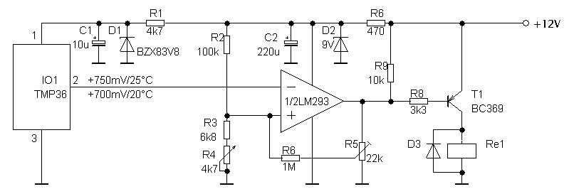

Doplňuji své odpovědi z duplicitního vlákna:
Srdcem analogové alternativy může být tenhle termostat. Lze ho doplnit o příslušné časování výstupu. :wink:
(15.09 KiB) Staženo 138 x

#12 Příspěvek od misan26 »
vskutku velice zajimave popremyslim kdyz to nepujde udelat na aurduionu
