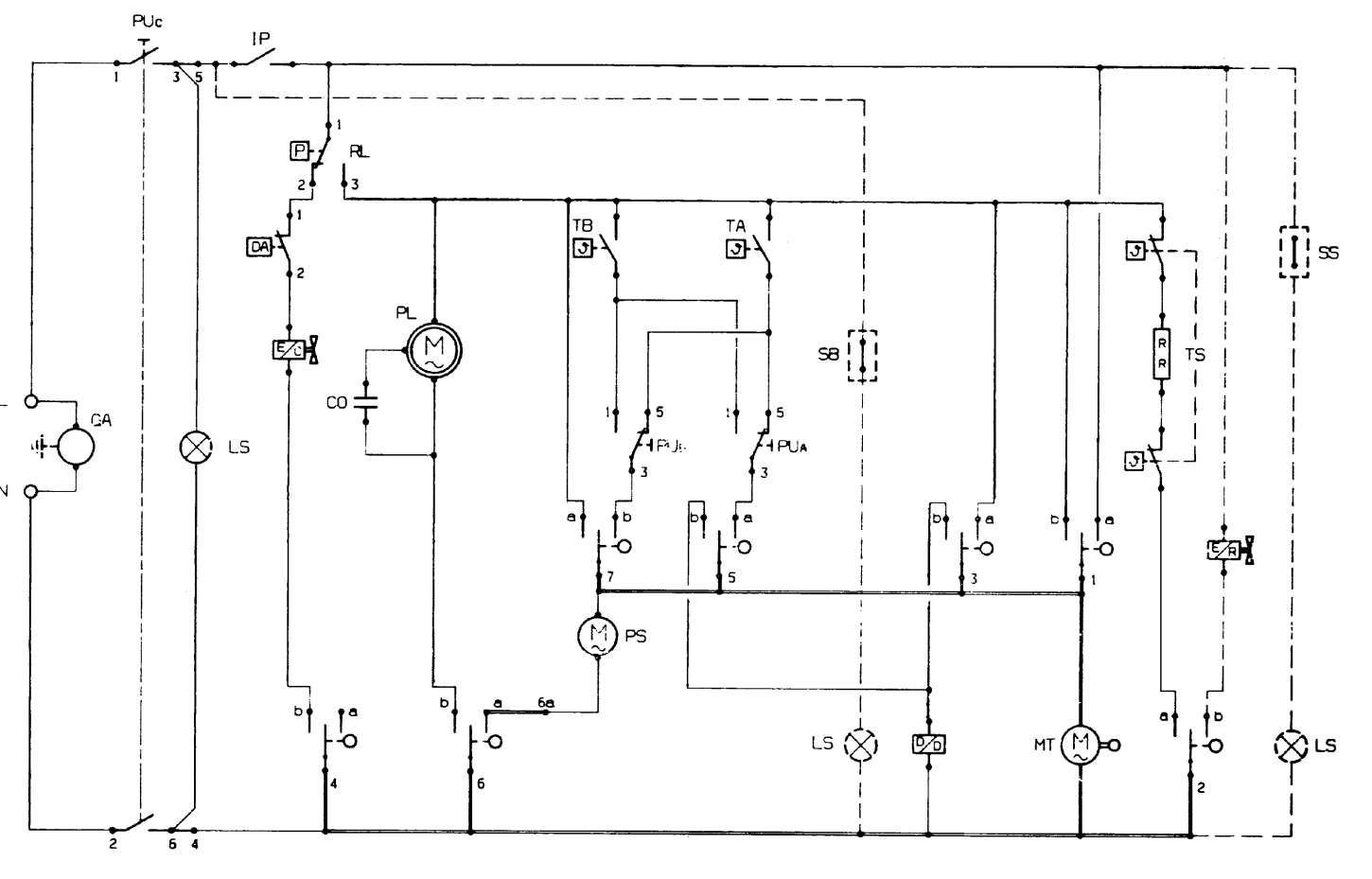

Sháním schéma ELEKTROLUX ESF 472
doktor365 píše:hladinu hlídá presostat,koukni zda není ucpaná ta hadička
To by vysvětlovalo chování ventilu, který nenapouští, když je na cívce napětí, ale po vymontování nebo odpojení hadice zase jednou napustí ale zastaví to aquastop, který se resetuje tím vymontováním, nebo úderem. To je složité jak parní mlátička:-)
ohryzek36 píše:Schéma bych našel (jedná se o myčku s mechanickým programátorem, takže není to nic moc složitého), akorát bych to sem poslal až po poledni a nejsou u toho vysvětlivky italských zkratek, takž to zkusím ještě pohledat...
Výborně, díky. Už se s tím mořím měsíc. Naštěstí to je myčka u syna, on se bez ní zatím obejde, musí:-)))
Zkratky:
Kód: Vybrat vše
PL - pompa di lavaggio - čerpadlo mytí
PS - pompa di scarico - vypouštěcí čerpadlo
MT - motore del timer - motor časovače
CE - carico elettrovalvola - elektroventil plnění (napouštěcí)
RL - - hladinový spínač (presostat)
DA - - aquastop
DD - dispensatore detersivo - dávkovač myčky
PUa,PUb,PUc - vypínače
TA,TB,TS - termostaty
ER - elektroventil regenerace (nemusí být přítomen)
ESF472_el_schema.jpg- schéma
- (70.57 KiB) Staženo 18 x
ESF472_program.gif- krokové schéma
- (134.16 KiB) Staženo 11 x
