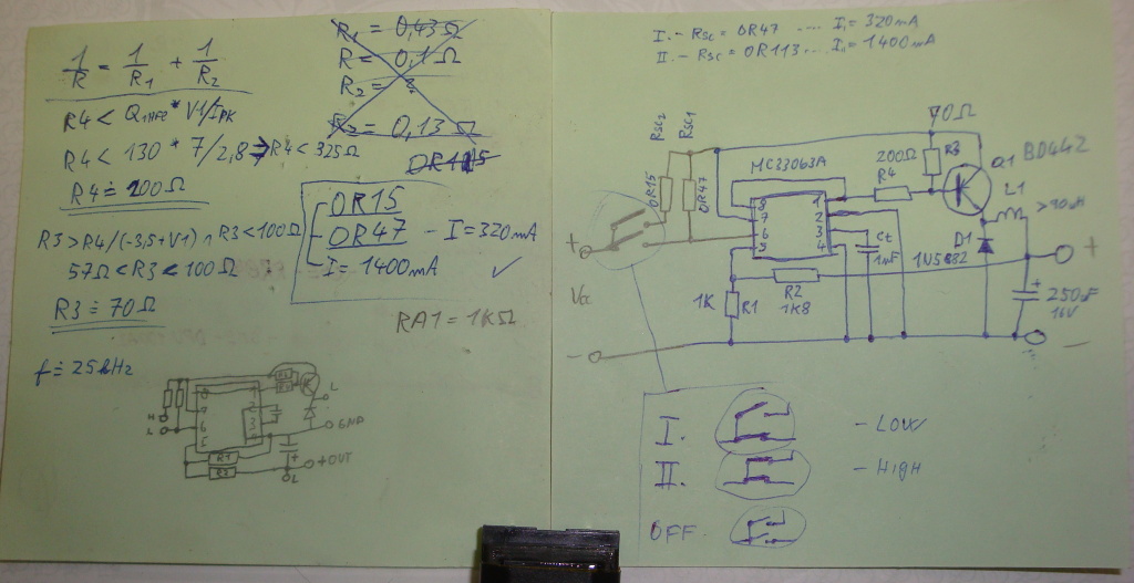

Dobrý den, chtěl bych poprosit o radu:
Modernizuji důlní svítidlo - z accupacku 8článek NiMh chci napájet ledku Cree XP-G R4. Postavil jsem si buck měnič s MC33063A podle tohoto návodu: http://amarokcz.wz.cz/MC34063.htm. Přikládám konstrukční schéma a výpočty, většinu hodnot jsem vypočítal pomocí programu ze stejné stránky. Rozhodl jsem se pro dva režimy - Hi, Lo; proud LED nastavuji změnou hodnoty snímacího rezistoru proudové limitace - měnič pracuje trvale v proudovém módu.
Po zapnutí dává naprázdno 3,45V, což je v pořádku, ale při zatížení (potažmo i do zkratu) dává jen 200mA v obou režimech (Hi - I=1400mA, Lo - I=320mA). Tranzistor přitom značně topí, naměřil jsem na něm úbytek 5,92V. Chybu v zapojení nemám, odpovídá schématu, několikrát jsem ho kontroloval. Máte někdo tušení, co dělám špatně?
Děkuji, Hanger
(179.38 KiB) Staženo 295 x

co si použil za cívku?
a taky bych si nebyl jistý vhodností použitého tranzistoru

tak pak bych zkusil vyzkoumat jestli se ten tranzistor správně spíná, kombinace R3 R4 ve tvém schématu
zkus třebas 470R a 150R
pokud si nakupoval součástky v GM, zvaž možnost, že ti mohli prodat "odrbanou" verzi
dioda je OK ?
máš možnost měření na osciloskopu?
pokud na to nespěcháš mohu zkusit obvod zítra zapojit na nepájivém poli
a co trošku přidat kmitočet? 1nF je docela velká kapacita, zkus 330pF - 150pF, možná se přesycuje indukčnost?

Odpory R3, R4 jsem počítal podle vzorce uvedeného v návodu, vypájel jsem je z desky monitoru, přeměřil a vejdou se do tolerance 4%, fyzicky jsou OK. Tranzistor byl ze šuplíku, měřil jsem ho a je OK, dioda taky v pořádku. Osciloskop bohužel nemám..
Tak mě napadá, tranzistor mám z prostorových důvodů na chladiči od DPS na 4-5 cm dlouhých přívodech (kabely z ATX), nemůže to vadit? Mohl bych je zkrátit tak na 2 cm.
To by byla paráda, jasně, že nespěchám. :)
O frekvenci jsem také uvažoval, ale tuto mi určil přímo program, a kdyby se přesycovala cívka, tak by snad topila, nebo se pletu?

ty rezistory zkus pomněnit, ona občas jejich spočítaná a logická kombinace funguje špatně, tranzistor se nedovírá, nebo naopak se pořádně neotevírá
ty přívody by neměly vadit
pokud se přesycuje cívka tak to občas nemůže dodat dostatečný proud a někdy i pěkně syčí a vzteká se :-D - pokud nepomohou změny kombinace rezistorů zkus zvýšit kmitočet snížením kapacity

Odpor 200R je strašně malý, tranzistor se neotevírá, pracuje v lineárním režimu a topí.
Ipk mě vyšlo kolem 2A, napájení je cca 10V a při zesílení ~15 (vzato z datasheetu BD442) má být ten odpor maximálně 68R.
Kouknul jsem ještě na ten tvůj papír a vidím zásadní problém - zesílení předpokládáš 130!!

Aha, tak v tom zesílení to asi bude. Do datasheetu jsem koukal a nějak jsem se nezorientoval v tabulce a tak jsem dosadil typovou hodnotu 130. Teď koukám, že při dvou ampérách ani neni typická hodnota uvedena.. Do výpočtů mám tedy dosazovat minimální hodnotu? (ptám se i pro příště)

Určitě tu minimální, když mi to není blbý tak počítám i s menší hodnotou aby byla nějaká bezpečnost. 8-)
Klidně zkus i BD436, který má zesílení kolem 50 díky čemuž nebude muset být odpor tak malý a bude o něco lepší účinnost.

R4 tedy cca. 60ohmů
R3 mi nově vychází v rozmezí 10-100ohm, bude rozumných tak 40?

R3 dej zatím klidně 100R protože teď nemá smysl ho řešit, R3 jsem vždycky doladil až nakonec na co nejvyšší účinnost (vliv ale není moc velký).

Nebylo by lepší ten R3 přesunout na výstup MC34063 ?
P.S. Mimochodem, to spojení 8 s výstupem má jakou výhodu proti spojení přes odpor s plusem ?

R3 klidně na výstup, nicméně jak to má nakreslené vždy vedlo k větší účinnosti než když byl R3 na výstupu (rozdíl je ale mizivý).
Spojení 8 s výstupem má výhodu v tom, že se může vynechat jeden odpor, spojení s plusem přes odpor prakticky nic nepřináší vzhledem k tomu, že se výstupem spíná PNP s emitorem na plusu (tzn. je prakticky jedno, jestli bude na pinu 1 několik desítek mV, nebo několik stovek mV protože proud odporem R4 bude stále zhruba konstantní).
