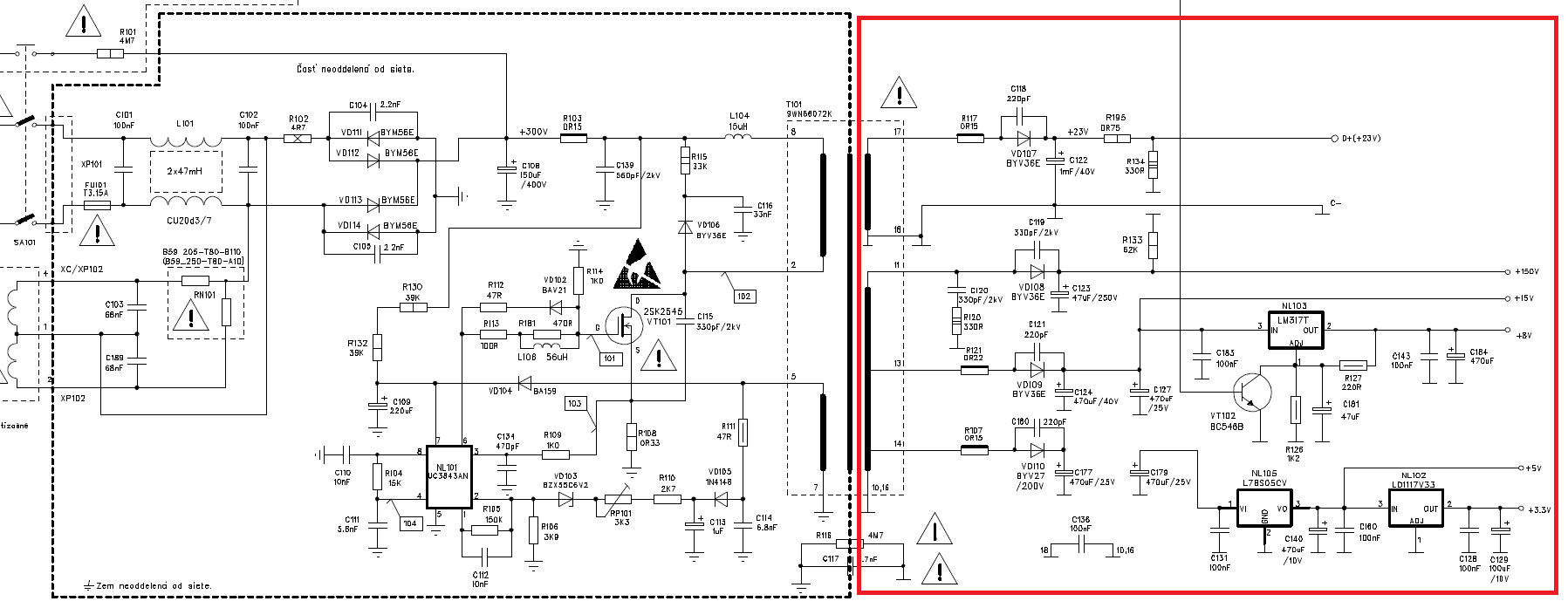

Ahoj, mám problem s televízorom OVP CTV2540
Po rozobratí som si hned vsimol dve vypálené poistky, jedna pri hlavnom vypínači a druhá za usmerňovačom. Ked som obe vymenil a TV zapol, bolo bočuť demagnetizovanie a taký cvakavý zvuk.
Dole je schéma toho televízoru. Len jedna vec v nej nesedí a to že tam chýba druhá poistka s ozn. FU-102, a Rezistor R103 nie je zapojený na +300V ale je pripojený ešte pred mostík a druhá vec že som na R103 nameral nekonečný odpor a nedokážem zistiť podla farieb zelený podklad("ružová"-biela-"ružová"-zlatá).

// k tomu cvakaniu, ako som písal vyššie, tá schéma je trochu iná ako reálne na dps, je to asi takto namiesto R103 je tam tá poistka FU102 a rezistor ktorý ma nekonenčný odpor je pripojený na pin 7 toho PWM IO UC3843, pin 7 som pozeral v datasheete a to je napájanie IO, čiže možno tým je sposobené to cvakanie

inak ak sa možem spýtať kedy nastane ten moment že sa prepne tv zo stan-by. na schéme je tam stabilizátor lm317, je to možné tak že cez tranzistor sa skratuje ten rezistor 1k2 a na výstupe stúpne napatie?
//skusil som vypajkovat impulzne trafo a zapajkovat iba tu čast neoddelenu od siete, čiže išlo na prázdno, ked som to pripojil do siete tak prestal už ten cvakavý zvuk, čiže chybu by som mal hladať v tej červenej oblasti čo som vyznačil na schéme.

dodik- pokud je přerušený odpor v napájení toho zdrojového obvodu, tak není FET ničím řízen a neměl by se vůbec uplatnit. Tím pádem by neměla ani nadproudová ochrana zaúčinkovat a zdroj by neměl cyklovat.
Připadne mi to divné. Jaké napájení je na tom vývodu 7? Podle tvého popisu by nemělo být žádné (zkus jej změřit, ale pozor, je to proti primární GND!).
Nejlépe by bylo si buď sehnat odpovídající schéma k danému chassis nebo si ten zdroj přesně nakreslit, potom měřit.

zabudol som vyššie napisať že ten rezistor je už ok a napätie na pine 7 je voči zemi 0V, striedave napätie je tam 120V, neviem ako je to možne ale je to proste tak :roll:

dodik píše:Ten odpor práve nezodpovedá 0r15 ani tým farebným kodom.
A nenapadlo tě, že ty bar. proužky neodpovídají z důvodů jejich vyhřátí?
To spínání ze ST-BY je tak jak píšeš: povelem z IR-čidla, µC sepne trand VT102 (a ten přemostí rez. R126) a výst. napětí ze stabilizátoru NL103 stoupne na těch provozních +8V).
To sch. odpovídá, jen namísto skl. trubičkové pojistky se později začal používat ten pojistkový rezistor (viz vlákno, na které dávám odkaz nahoře) :roll:
