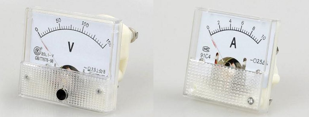

#5 Příspěvek od psychosalam »
hmm, možná to nebude ani z ROC nebo PRC, třeba to bude z Papuánska nebo Mongolska.... Tyhle dva na fotce jsou z HongKongu a maji označení jak se patří...

pravděpodobně to jsou ting-ťang měřáky, jejich značení není zrovna "košér". Ten uvedený v odkaze - z GMka - má pod "Áčkem" - . Nejedná se o podtržení ... :D ... jde o značení ss - v tomto případě proudu.

Všechny panelové ručkové přístroje na stránkách GES a GME budou stejnosměrné. U přístrojů kde se to dá poznat z fotek je měřicí soustava magnetoelektrická, tam kde to poznat není to bude asi také tak. V krajním případě je možné, že některé ampérmetry bez bočníku budou využívat soustavu elektromagnetickou (tam kde to není poznat z fotky). Ty potom můžou měřit i střítavý proud, ale je otázka pro jaký proud je cejchována stupnice. S těmi elektromagnetickými ampérmetry jsem se setkal u některých nabíječek (nebyl potřeba bočník, měřily ss proud a přesnost byla na ho..., ale jako indikátor neteče, teče málo, teče hodně to vyhovělo).

Na fotografii z odkazu je jednoznačně patrno, že se jedná o měřící systém s otočnou cívkou, umístěnou v magnetickém poli permanentního magnetu (podkovy), tedy o měřící systém Depréz d´Arsonval, autorů Jaques-Arsène d' Arsonval a Marcel Depréz. Již z principu funkce tohoto typu měřidla, kdy pootočení cívky (a ručičky) je výsledkem vzájemného působení dvou magnetických polí, z čehož jedno je konstantní (trvalý magnet), a druhé je dáno průchodem měřeného proudu otočnou cívkou, je vyloučeno použití tohoto měřícího systému, bez předchozího usměrnění měřeného proudu, v obvodech se střídavým proudem. Stupnice přístroje na fotografii je však lineární a měřená veličina je podtržena jedinou čárkou. Z toho vyplývá, že přístroj je konstruován a kalibrován pro měření stejnosměrného proudu. Jelikož je na přístroji uvedena jen jeho přesnost (Class 2,5 znamená toleranci 2,5% z plné výchylky), bez uvedení dalších provozních podmínek (a výrobce přístroje), byl bych velice opatrný při jeho použití k účelům měření. Jak již bylo přede mnou naznačeno, je tento přístroj vhodný leda tak k indikaci provozního stavu nějakého zařízení, čemuž možná ani neodpovídá prodejní cena.
