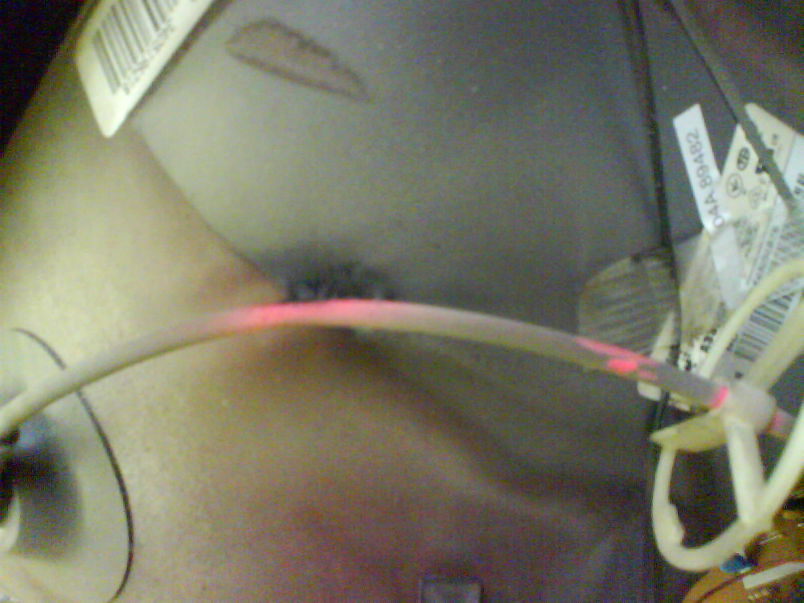

Zdravím vás. Doniesli mi na opravu malú TV Otava s tým, že niečo zasmrdelo a už nejde iba cykluje zdroj. Po otvorení zistený prieraz VN na obrazovku. Chcel by som sa poradiť ako najlepšie opraviť dané miesto, nakoľko je kábel krátky takže skrátiť sa nedá.

Silikonová bužírka+acetátový silikon v kartuši,ale raději vyměnit-SD jsou plné CRT TV,vn kabel se dá většinou vytáhnout a přemístit.Výměna kabelu ale asi závadu nevyřeší,si myslím.

Já bych to řešil silikonovou bužírkou o síle 1mm v celé délce kablíku.

Je lepší, když v místě průrazu nezůstane bublina. Takže acetátovým silikonem zalepit dírku po průrazu a po zatuhnutí navléci přes postižené místo asi o 3 cm na obě strany delší smršťovačku a zahřát.

Pokud nejde použít (anebo nemáš) nějaký náhradní kabel, vč. přísavky (i z jinak vadného trafa), tak se osvědčilo tohle:
Stejně je v něm pouze propálená dírka, v jednom místě - tak uvedené místo stačí očistit a omotat několika závity černé samovulkanizovatelné gum. pásky (např.).

Miesto oškvarenia na kábli som oškrabal,omotal PVC izolačkou a ešte som to vtiahol do plastovej rúrky z centrofixky a znova som to omotal PVC izolačkou.Zatiaľ to drží 3 roky.

Mimochodem, ten VN kabel se dá přecvaknout, smršťovačky dát dvě - silnější a slabší a opět spojit, v kombinaci se zmíněným silikonem.
Důležitý je, aby tam nebyl vzduch, jak napsal Hill.

Ďakujem všetkým zúčastneným za rady. Kábel som ešte večer oškrabal od spáleniny, vyčistil isopropylom a naniesol silikon. Do rána nechal vytvrdnúť. Odspájkoval som prísavník, dal som štyri zmršťovacie bužírky, lebo som mal len tenkostenné, každú o 2cm dlhšiu. Osadil naspäť prísavník a telka ide. Ešte musím vymeniť pozistor MZ73-18RM a to by malo byť vsjo.

Já to dělám všechno za "mokra". Smrštění vytlačí přebytek silikonu a hned přes to jde druhá.
