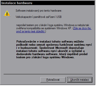

Mám dotaz: Nevíte jak se zbavit oken viz obrázek? Mám winxp sp3 mce.
Při připojení čehokoliv se objeví dialog o podpisech ovladačů... Problém je v tom, že mám např. myš i klávesnici s USB. Když ji zastrčím do USB, kde byla předtím tak funguje ihned (to se týká všeho), ale když ji zastrčím do jiného USB vyběhnou na mě dialogy o instalaci nového hw. V případě flashek, telefonu, foťáku to nevadí, jenom obtěžuje. Ale v případě že jde o klávesnici nebo myš jsem nahraný, protože dokud se těmito dialogy neprojde tak zařízení nefungují (ne všechny desky mají PS2). A jako se brýle špatně hledají bez brýlí, nebo páječka špatně spravuje bez páječky -nemám to čím ovládat.
Nevíte někdo kde v registrech je toto nastavení uloženo?
Postup "Tento počítač->Vlastnosti->Hardware->Podpisy ovladačů->Ignorovat" jsem zkoušel, ale bez úspěchu.
U winxp sp3 prof, nebo winxp sp3 home to jde a neobtěžuje.
Máte někdo nějakej nápad?

Kliknout na "Pokračovat" nejde?

U klávesnice a hlodavce jsem se s tím nesetkal, nemám ale mce. No bud strkat do stále stejný USB díry, nebo zkusit připojit před zapnutím PC. Předpokládám že kliknout na to nejde , protože nejde krysa.

Standardní myš i klávesnice používají nativní ovladače které nic odklikávat nepotřebují. Když prostě chvíli počkáš až se ovladače nainstalují tak se myš nebo klávesy nerozběhnou?
Zatím jsem se nesetkal s myší, která by nejela s nativními ovladači.
Navíc tam to píše "Paměťové zařízení" co to má společného s myší?

S "xpéčkama" Pro se mi to stávalo taky, pokud jsem třeba při úklidu povytahoval šňůry z kompu a pak je znovu bez ladu a skladu popřipojoval zpátky, nechodila mi PO NÁSLEDUJÍCÍM ZAPNUTÍ klábosnice nebo krysa, často obojí. Vždycky se jednalo o USB porty na zadní straně kompu. S Win7 už mi to nedělá.

A co počkat až naběhne OS, a vysunout a znovu zasunout zařízení?
Abych pravdu řekl, koukám na to jak zjara. Na servis mi chodí spousty PC a NB a cpu tam myš a klávesnici kam mě napadne a ještě se mi nestalo, že by to nějak nejelo, natož abych musel něco odklikávat.
