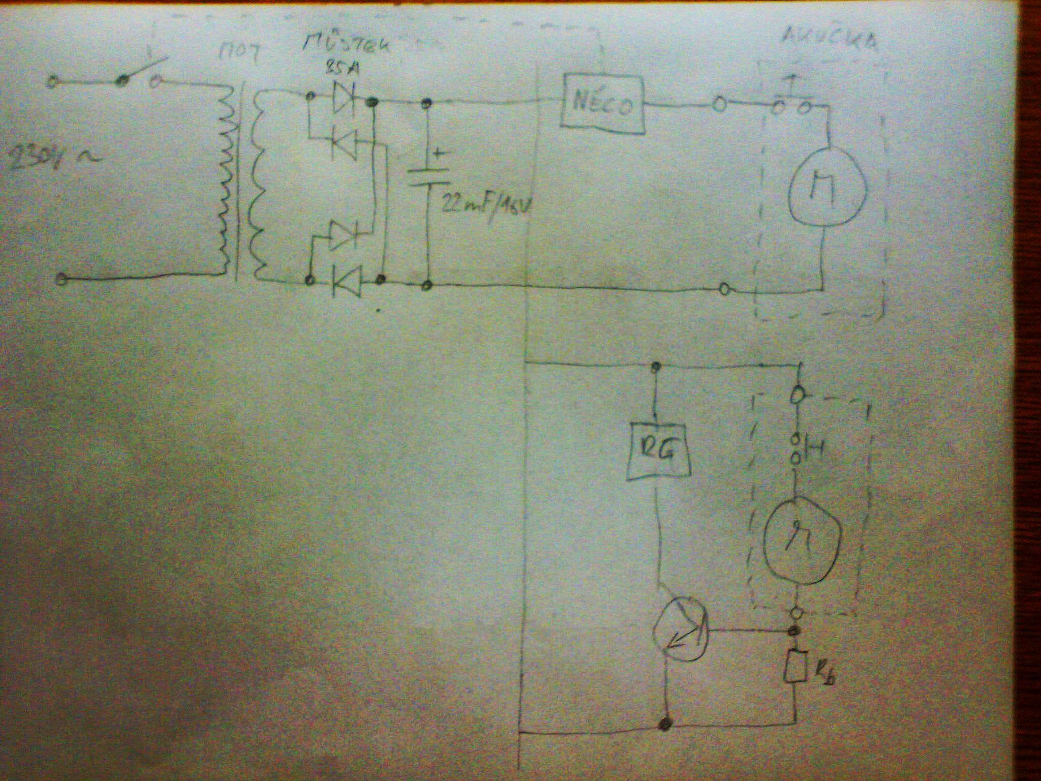

Zdravím, jak postavit jednoduchý obvod, který odpojí spotřebič od sítě když mu klesne odběr na nulu a při zátěži ho zase připojí? Např. chci si postavit zdroj pro aku vrtačku z MOT trafa a chci aby byl primár sepnutý jen když stisku tlačítko na akučce. Pustím tlačítko = primár se rozepne = nulový odběr ze sítě. Obvod by využíval napětí z kondenzátoru.

1) Vyhledej si zásuvky Master-Slave (např. v Praktické Elektronice), princip je stejný.
2) Je to nerozumný nápad.
I kdybys použil triak se spínáním při nulovém napětí, budeš houpat se sítí, nebo rovnou vytvářet rušení. Tím hůř, že MOT bývají poddimenzované.

Netuším z čeho bude napájena ta věc která to má zapnout když sama sebe po odpojení odřízne od napájení.

Habesan: Jj přemýšlím nad triakem, protože kontakty by asi dlouho nevydržely. Ještě bych rád nějak snížil příkon toho MOT – nemusel bych ho tolik chladit.
rezis: Z toho kondenzátoru. Zkoušel jsem 6800uF při 12V v sérii s akučkou a relé seplo přibližně 10x.
Zkoušel jsem 300W ATX zdroj ale nevím, jestli bych ho brzo nespálil – když tochu zabere tak proud vyletí přes 20A. V nejhorším koupím 7Ah pb aku.

Sežeň si trafo v původním významu, správně dimenzované, které má účinnost okolo 95% a ztráty v železe tak malé, že oteplení při běhu naprázdno je zanedbatelné a ani v plném zatížení se nemusí chladit ventilátorem.
Jinak jak říká Habešan je to nesmysl, jde to proti logice věci, mobilní akuvrtačky jsou navrženy pro malé napětí a velký proud, aby se daly použít na aku. I ergonomie a rozložení váhy s tím počítá. Jestli potřebuješ používat vrtačku stacionárně, tak pro hobby jsou na síťové napětí za pár korun, výroba zdroje 200 W na 12 V asi levnější nebude. Nejsou akuvrtačky spíš na 18 V?

Habesan: Tak sorry na to už jsem zapomněl, ale tam se řešil kabel. Tady řešme spínání zdroje. Ta akučka je jen příklad. Jde mi obecně o úplné odpojení spotřebiče od sítě v době kdy neodebírá proud.
Znalosti elektro mám minimální jinak bych se tady neptal. Vybavení taky nic moc. Ale s překopání zdroje s UC3843 jsem neměl větší problém.
Takže říkáš vykašlat se na to a jít raději do pb akumulátoru?

-> DaveM, jak ten obvod má poznat, že má připojenou zátěž, když ta zátěž je odpojená?

psychosalam píše:-> DaveM, jak ten obvod má poznat, že má připojenou zátěž, když ta zátěž je odpojená?
Např. u té akučky zmáčkneš tlačítko a teče proud. Co je na tom divného? Jinak tak součástka na kterou jsem se ptal je prý nějaké proudové relé. Používá (používalo) se ve stejnosměrných motorech. Údajně se dá vyrobit doma. Je to pár závitů silného drátu a uprostřed jemný kontakt. Já se s tím nikdy nesetkal, proto jsem se tady ptal.
Našel jsem ale starou baterku http://baterie-k-aku-naradi.heureka.cz/ ... ah-li-ion/ a do ní se vejde http://www.ab-com.cz/sunnyway-12v-2-3ah ... r-1-1.html takže vyzkouším a uvidím jaká bude životnost. Když se neosvědčí, vrátím se k trafu a zkusím to relé.

No na odpojené vrtačce můžeš mačkat tlačítko do alelujá a proud tam žádný nepoteče.

Už jsem to psal – ten kondenzátor je stále nabitý viz schéma. Taky jsem psal, že jsem to zkoušel s obyč relé – 6800uF, 12V asi 10 sepnutí. Jestli to bude stačit na sepnutí toho proudového relé pochybuji, ale 22000uF nebo 48000uF už by mělo.

No to jsi ten kondík vybíjel jen tím relátkem, až na něj cvakneš tu vrtačku, bude vybitý natotata. A je otázka, jestli ten impuls zvládne na dostatečnou dobu "něco" sepnout.
