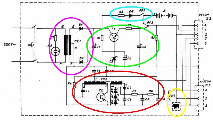

#2 Příspěvek od ok1hga »
fialový kroužek - síťové trafo a usměrňovač
červený kroužek - měnič polarizačního napětí cca 90V
zelený kroužek - stabilizátor cca 15V
modrý kroužek - nabíjení knoflíkových bateri (225mA/h)
žlutý kroužek - přepínání charakteristiky na 50Hz -12dB, přepínač 4.
přepínač 3. - provoz z vnitřních baterií
. . . stačí ?

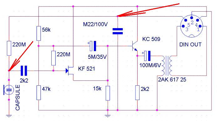

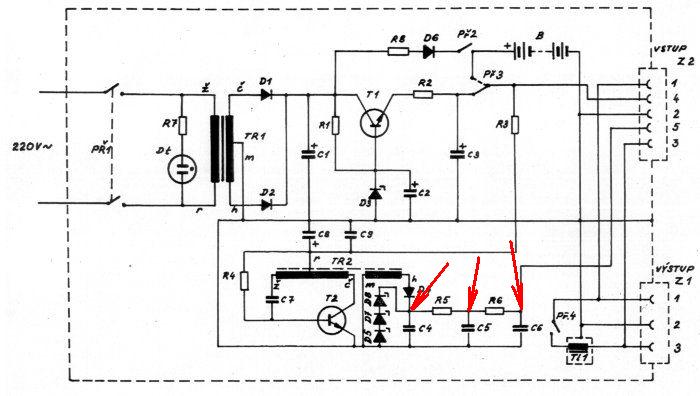

#11 Příspěvek od ok1hga »
somorastik píše:Inak tie zvyšne tri diody (D5, D7 D8) v meniči su MAA550.
takže by tam mělo být cca 90V !
v poznačených bodech proveď měření a zjištěná napětí sem napiš !
(44.58 KiB) Staženo 160 x
(36.24 KiB) Staženo 175 x

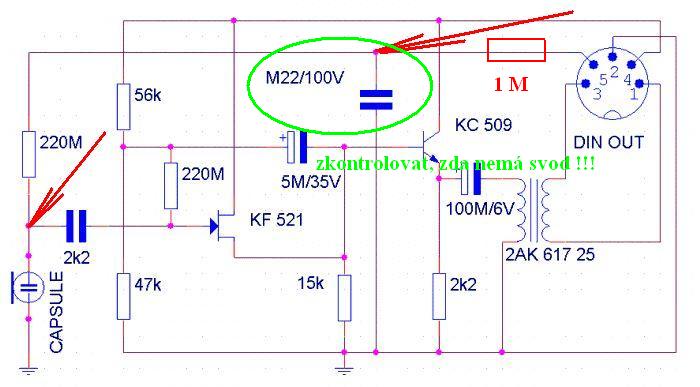

#12 Příspěvek od ok1hga »
přidat do cesty odpor 1MΩ a zkontrolovat na něm úbytek, tím zjistíš zda ten kondík nemá svod !
. . . typuji to na něj !
(40.81 KiB) Staženo 154 x

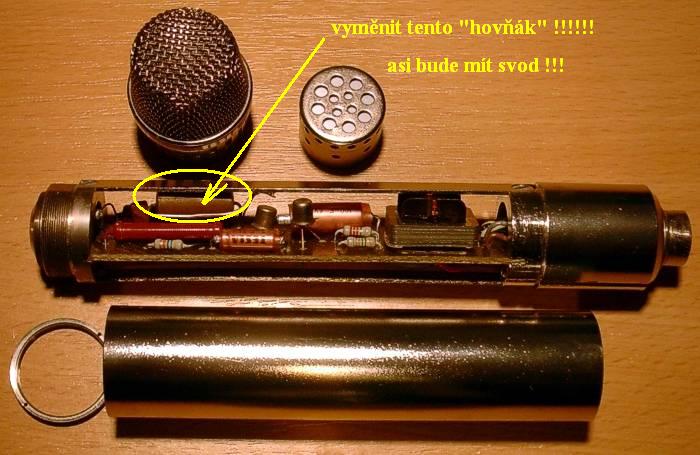

#13 Příspěvek od ok1hga »
sehnat nový kondík a ten "hovňák" vyměnit !
(66.07 KiB) Staženo 173 x

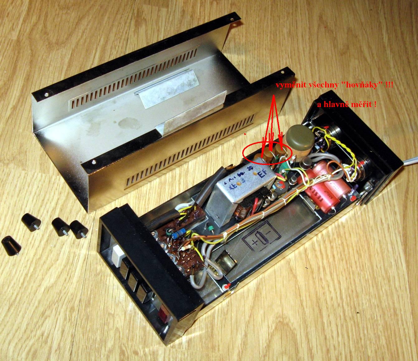

#14 Příspěvek od ok1hga »
hovňáky ve zdroji taky . . .
(246.91 KiB) Staženo 170 x
somorastik
Příspěvky: 427
#15 Příspěvek od somorastik »
Takže konečne som prišiel domov a pustil som sa do toho!
OK1HGA ďakujem za doporučenia!!!
Takže všetky hovniaky-kondenzatory som vymenil, po výmene hodnoty napätí (iba to popíšem ale ďakujem za obrázky):
Napájač:
Uzol C4-R5 45,2 V
Uzol R5-C5 58 V
Uzol R6-C6 85,9 V
Mikrofon:
Kondenzator M22/100V- 45 V
Kapsule: 100mV a napätie daľej padá
S použitím 1M odporu je napätie na ňom: 1,5 mV
Ako to vidíte?
