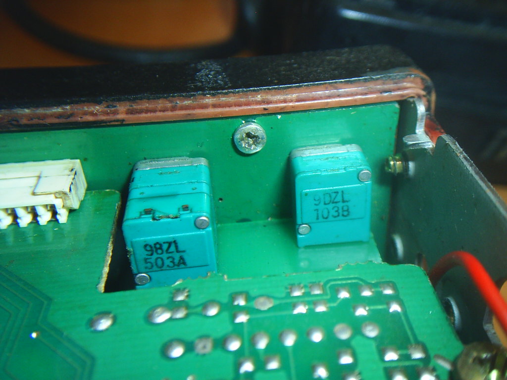

Ty potenciometry jsou tam jen dva (šum a volume), označení na ps žádné. Na poťáku hodnota není k přečtení. Takže asi zkusmo, což se mi ale moc nelíbí. Rds totiž mám půjčenou, takže žádnou bastl opravu si nechci dovolit.
Dikobraz
Příspěvky: 910
Registrován: 17 říj 2004, 00:00
#12 Příspěvek od Dikobraz »
Posílám foto u mně smazáno není.
(132.67 KiB) Staženo 11 x
jjilek
Příspěvky: 4473
Bydliště: Olomouc
#13 Příspěvek od jjilek »
Tásíceré díky, to vypadá na 50k. Snad ten typ bez větších problémů někde seženu. J.

Prajem veľa šťastia pri zháňaní, tento typ a rozmer sa docela blbo zháňa. Tieto poťáky boli najčastejšou závadou nielen u staníc Elix...
