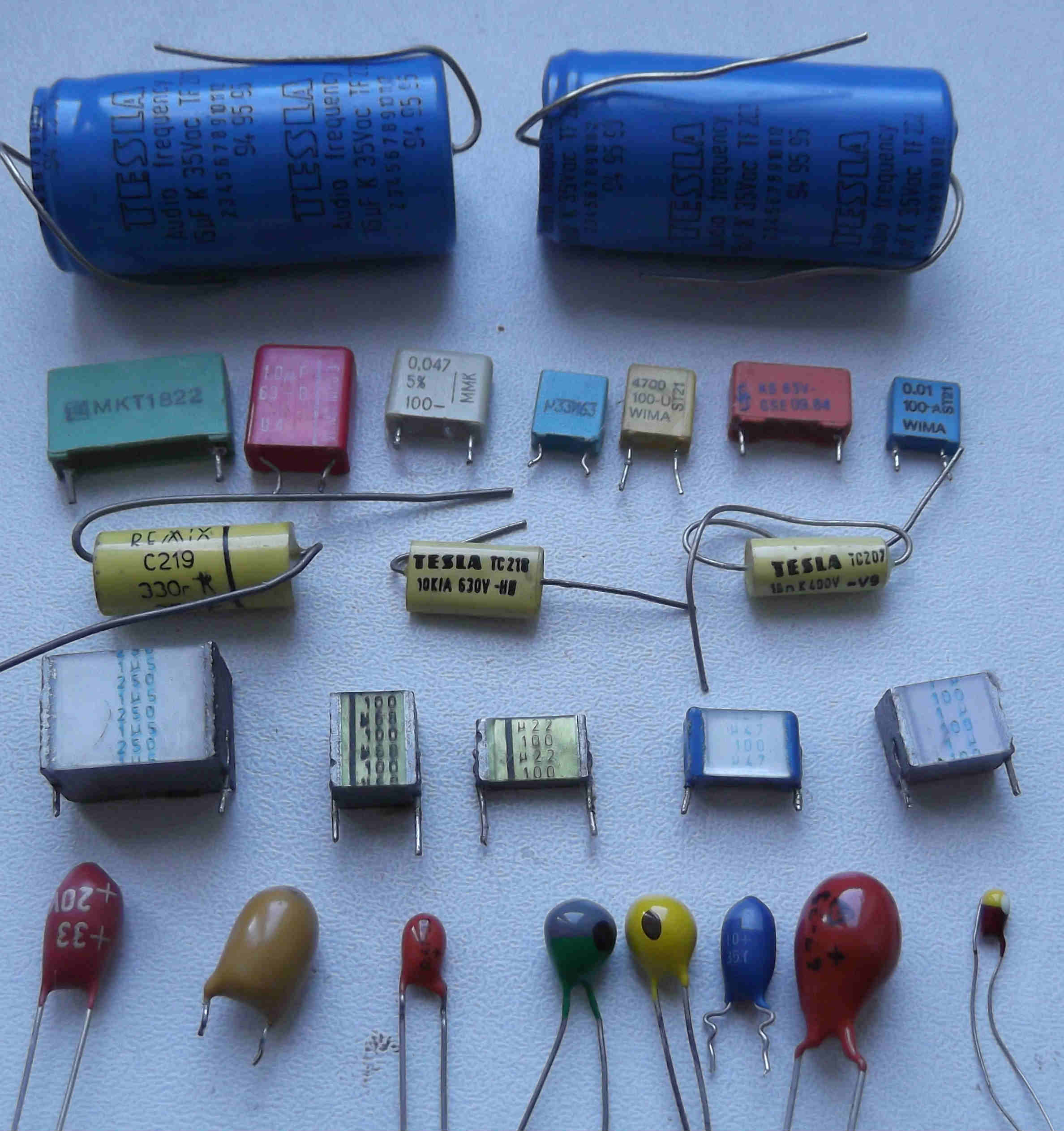

Však píšou, že... a je to i o kvalitě a nárocích a životnosti, já používám třeba:
(292.98 KiB) Staženo 245 x

Bipolární kondenzátor - ty dva velké modré na obrázku výše...
Nevyžaduje respektování polarity vůvodů. Tomuto vyhovuje většina kondenzátorů, kromě elektrolytických, kde by se opačnou polaritou "vypařilo" dielektrikum tvořené oxidem hliníku.
Bipolární kondenzátory se používají v obvodech střídavého proudu, v místech kde je potřeba velká kapacita.
Bipolární kondenzátor lze provizorně vyrobit ze dvou elektrolytických kondenzátorů, zapojené "antisériově".
Obrazek na http://www.uni-el.estranky.cz/clanky/kondenzatory.html
Kapacita bude menší (při sériovém spojení se kapacita zmenšuje) a použitelnost je pouze do obvodů nízké frekvence.
http://www.audioweb.cz/viewtopic.php?id=10423
