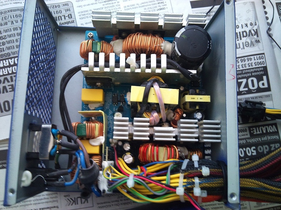

Zdravím,
mám problém s jedným pokazeným zdrojom (Fortron Epsilon 80plus 700W) Keď je zapojený do základnej dosky tak vôbec nejde, ventilátor sa neroztočí. Keď je zapojený do siete bez základnej dosky, tak to isté. Chcel by som sa spýtať, či by mi neporadili tí, ktorí už s tým majú nejaké skúsenosti, ako ho opraviť, lebo nemám s tým žiadne znalosti. Čo treba prvé urobiť keď ho chcem demontovať, ako ho vybiť aby ma to "nekoplo" (lebo som ho skúšal odmontovať ale potom ma to koplo, keď som sa dotkol dvoch chladičov, potom som medzi nimi zmeral potenciál a bol 90V a postupne sa vybíjal), ako určiť závadu a atd.

V elektrotechnike som len amatér (pokial sa to dá tak nazvať). Áno, viem čo je rezistor, kondenzátor, cievka, tranzistor a atd. - viem aj ako v obvode fungujú. Čo som sa pozeral, tak v zdroji nevypadá byť žiadny viditeľný kondenzátor nafúkly ani roztečený (prikladám foto). Len mi nejde do hlavy, prečo je na chladičoch napätie (čo ma potom koplo do ruky)? Práve preto, že som zdroj nikdy neopravoval, neviem o tom nič.

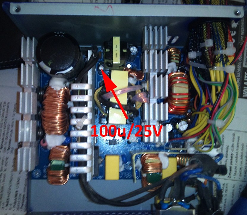

Už jsem nakopnul 500W a 600W Epsilon, pulsovalo 12V. Zkus ho zapnout naprázdno a na 12V připoj autožárovku (21W). Pokud bude pulsovat, tak by to mohla být klasika těchto zdrojů, vyschlý 100u/25V.

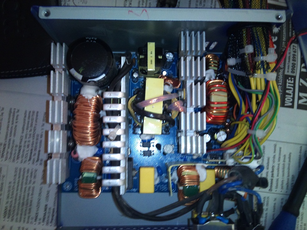

Ty fotky jsou trochu mázlé, 1/17 sekundy je příliš dlouhá doba, chtělo by to více světla, a ostření by snad bylo dobré.
Pokus se překreslit si schéma toho zdroje, začni od vstupu. Pokud budeš měnit ten kondík 100µF/25V, jak ti radí Standa99, stejně budeš potřebovat tu desku vyšroubovat.
