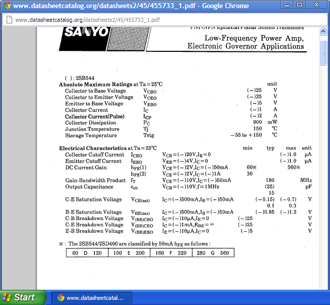

Hille ,pozrel som uz vyse 200, a nasiel som tento najblizsie,tento by som mohol dat ze? Vceo je 25V, malo by to vydrzat,spolu s nim bol aj B544 .Odpis,diky Cav
Este som teraz nasiel aj tento D471A (2SD471A) s Vceo 40V,Ic 1A.asi 600mW.
(109.46 KiB) Staženo 99 x
Příspěvky: 21244
#7 Příspěvek od Hill »
Můžeš to zkusit, ten Sanyo by tam měl fungovat bez problémů. Horší je to s tím 2SD.. , přece jen pracuje v lineárním režimu a (podle napájecího napětí) kolektorová ztráta 600mW nemusí vždy stačit. Ale třeba bude.

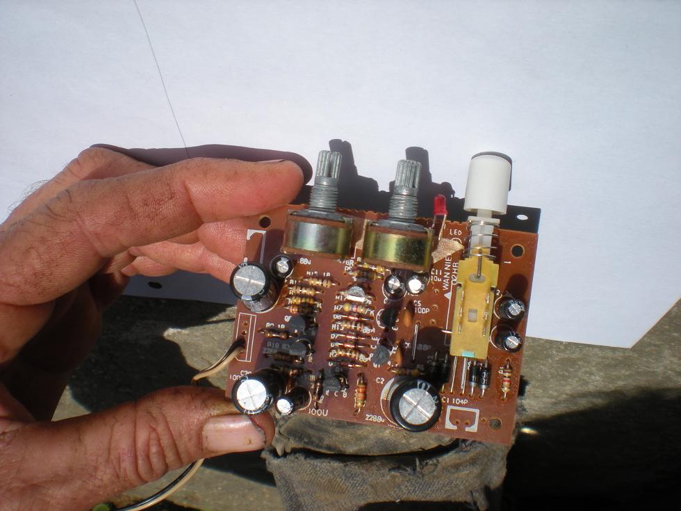

Zlozil som to s KC 639 a 640.Zadymilo to a konec.Zrejme neaka dioda(su tam styri mimo mostika,filtr.elyt je dobry)ci otpor.
Nemate niekto vlastnu schemu k tomu?Ja uz si robim ked mam trochu cas.Na doske je MS 301 Vdaka.
(94.18 KiB) Staženo 129 x
Příspěvky: 12605
#10 Příspěvek od ok1hga »
Hill píše:kolektorová ztráta 600mW nemusí vždy stačit. Ale třeba bude.
tiktak1953 píše:Zlozil som to s KC 639 a 640.Zadymilo to a konec.Zrejme neaka dioda(su tam styri mimo mostika,filtr.elyt je dobry)ci otpor.
evidentně nestačila . . .
z tvého popisu a té fotky se toho moc poznat nedá . . .
nezbyde ti nic jiného, než to nakreslit jak je to zapojené a dát to sem . . .
jsou to koncové tranzistory?
je ten zesik stereo nebo mono ? (na to že to mělo být stereo je tam málo tranzistorů . . .)
a udělat detailnější fotky a z obou stran !

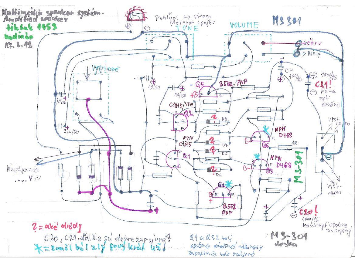

Uz mam ten (mozno bez chyb)aky taky nakres,Mozete mi odbornici co tomu dobre rozumiete povedat,(lebo v zdroji by boli OPACNE )ci elyty č.20 a 21 nie su opacne zapojene.Takto boli origos,v doske sa rypali zaciatocnici z el.techn.skoly ,a ledva som to po nich opravil co sk...!Este tie diodyozn.otaznikom ake by mali byt ak su poskodene,lebo ja to nedokazem posudit.Ja som len odskocil zo zahrady pred slnkom ,a zobrat antibiotika.Dam ten nakres ak bude slabo vydiet tak ho este obtiahnem.VDAKA vam borci.Neponahla to.
Musim ho zmensit,hned to bude.
POZOR ,Obrazok (ten prvy na tomto mieste som musel opravit!!!!!!Boli opacne (OTOCENE)zakreslene Q1 a Q2 ale oznacenie vyvodov bolo dobre napisane!!Je uz aj teraz zvyrazneny obr.
PREPACTE,OPRAVTE SI TO!
Aj na str.č2 je to este raz ,už opravene!

tiktak1953 píše:ci elyty č.20 a 21 nie su opacne zapojene.Takto boli origos,v doske sa rypali zaciatocnici z el.techn.skoly
C20 a C21 jsou dobře, ale celkově se mi to nějak nezdá . . .
jaké jsou to typy ?
Q3+Q6 ? (NPN)
Q4+Q5 ? (PNP)
Q1+Q2 ? (NPN)
Andrea
Příspěvky: 9340
#14 Příspěvek od Andrea »
Jsou to normální zesilovače ve třídě (A)B s budičem ve třídě A a s bootstrapem na výstupu. Jeden kanál Q1 budič, Q3 + Q4 konec, druhý kanál Q2 budič, Q5 + Q6 konec, C4 bootstrap.
Diody tam klidně můžou přijít 1N4148.

Q 6 a Q3 podla obr=NPN 2SD468
Q4 a Q5 podla mojho obr.2SB562 PNP
Q1a Q2 C1815 boli dobre neviem neni probl.pozriet.
Ten c 20a c21 mozu byt na vystupe pre repr.zem minus a druhy pol repr tiez minus?To su vsetky tri vystupy minus.V audio sa nevyznam tak ?.
Tu je to aj s oznacenim tranz.Vdaka aj Andrei.
Andrea,tie c 20 a 21 su Ok zapojene?Diky vsetkym.
