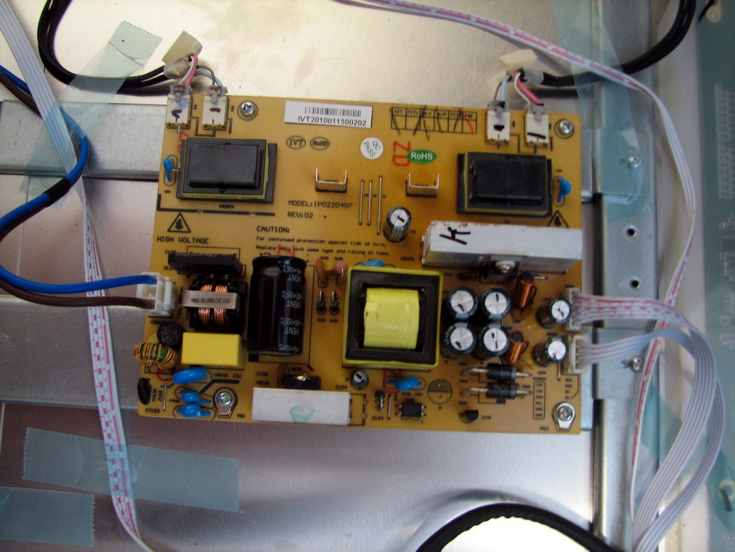

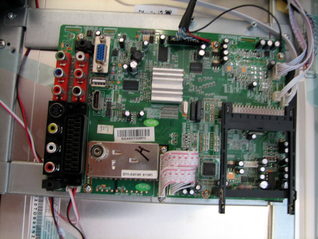

Dobrý den,
prosím vás mám TV CHANGHONG LF24T699 s chassis JUG7.820.578-1 a zdrojem IP0220407. Po zapnutí do sítě se normálně rozsvítí kontrolka LED do červena. Po stisknutí POWER, kontrolka zezelená, ale obraz ani zvuk nejede. Nereaguje na stisknutí žádného tlačítka. Jediné co se dalo bez schématu změřit bylo napětí síťového zdroje 5V a 12V. To je OK. Prosím vás nemáte někdo schéma? Na netu jsem hledal, ale nenašel. Řešil jste někdo podobný typ závady? Existuje nějaký postup, jak prověřit která část TV odešla? Třeba to není mainboard a je to něco jiného.
Děkuji za rady a případně i schéma. Ještě mělo by to být montované v ČR.

Prosím vás pánové, mrkněte se. nebo mě zkuste alespoň navést. Když by LCDčku nešel invertor, případně některá z trubic, reaguje na to nějakým způsobem základová deska? Lze nějak změřit zda invertor a trubice jedou správně? Na desku invertoru vede jeden vodič, který říká invertoru jak má rozsvítit trubice, dá se říci, jaký by tam měl být signál?

Jaký tam je IO pro invertor?Já si myslím že ti nejede podsvícení a pak se to komplet zablokuje.Na několika LCD jsem měl to samé a pomohla výměna IO.
Trafa a fety pro invertor jsou v pořádku ?

Na to mrknu co tam je. Všecky kondenzátory elektrolity i ty na vysokém napětí se zdají být OK. Tranzistory jsem neměřil. Dobře, to udělám. Po zapnutí bedny myslím tím zmáčknutím tlačítka "power", by se měl automaticky rozjet invertor? Měly by budiče koncového modulu mít signál? To by se ještě dalo změřit osciloskopem.
Ještě dodávám, že jsem nelenil a stáhl sem si schéma od LCDčka SAMSUNGu. Sice je too úplně jiné šásko, ale mají tam signály a postup kontroly. Nemáte prosím někdo schéma (servisní dokumentace) od té mé bedny? Nejsem kšeftman, mám to pouze pro osobní účely mé TV.

Podle mého názoru vadný invertor hlavní deska nijak nepozná, prostě nebude svítit podsvit, když bude vadná některá z trubic, tak se to zpravidla na chvilku rozsvítí a pak zareagují ochranné obvody a telka vypne. Vzhledem k tomu, že ti nejde ani zvuk, tipoval bych problém na main desce. Ostatně ovládací signál pro invertor si můžeš snadno ověřit voltmetrem, ne?

Do anténního vstupu sem dal kabel od funkční antény. tlačítky zkoušel přepínat programy. Jediné co to udělalo, ža po zmáčknutí power se rozjel zdroj, naběhla napětí 12V a 5V a červená power LEDka přešla do zelené. V reproduktoru jen luplo. Ještě jsem našel dvě tečky na povrchu koncáku TEA2025. Což by mohlo teoreticky být, že je včudu. proměřím zda má na vývodu 16 kladné napájecí napětí. Všem děkuji a registruji další podněty.

Pánové zaměřil sem se na invertor. Budí to TL494C a na konci jsou MOSFETy ME4542, pro každý konec jeden. Po zapnutí POWER jen bliknou výbojky. Na koncovém stupni v primáru pouze vylítne při úvodním bliknutí pík a pak už nic. Na pinu vedoucím do desky označeném ADJ nic není, na vedlejším označeném ENU jsou 4V.
Chassis je LS12. Schéma jsem našel, ale je velké, nelze ho připojit. Te'ď se vrhnu na měření polovodičů invertoru.

Tak trubka,tráfko,TL494C nebo mosfet.S tím TL... si kdyžtak pospěš,v AME maj jen jeden kus.

tak polovodiče v invertoru se zdají v pořádku. Na obou stranách dvojitého invertoru prostým měřením testerem diod na digitálním voltmetru byly polovodiče OK a vykazovali stejné hodnoty. odpor na výstupu konců je na obou stranách 7kohmů.
doplňuji výrobní čísla na invertoru IVT2010011500202 a model: IP0220407
A opakuji na výstupech MOSFETů není signál. Vadj = 0V, Vena=4V
Prosím co bych měl změřit dál
