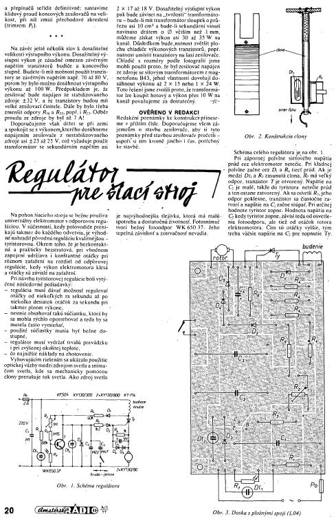

reg pro šicí stroj.JPG- (111.26 KiB) Staženo 641 x

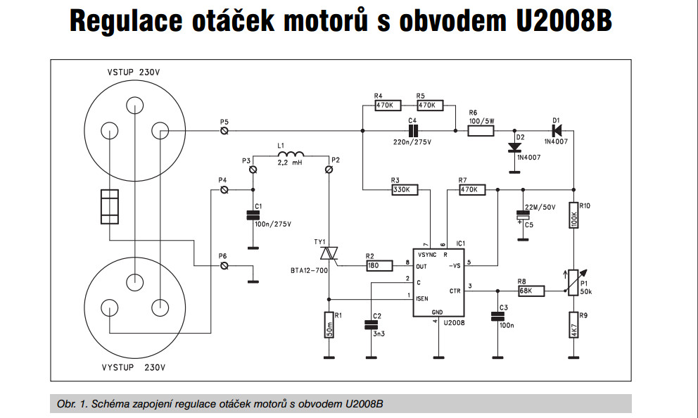

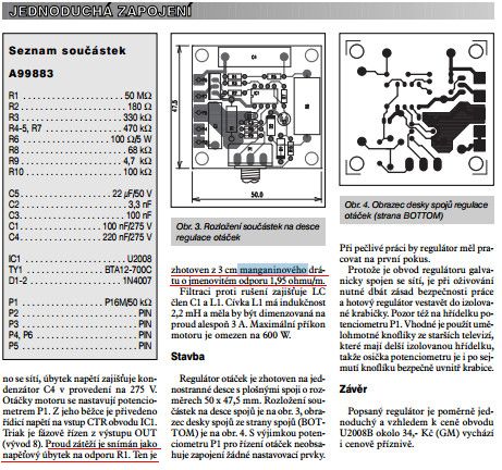

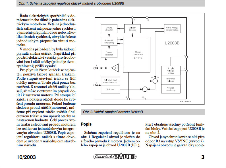

PS: Musel jsem zmenit stanoviste a tim se pro me zmenily-zhorsily podminky pro vlastni tvorbu. Proto uprednostnuji schema i s tistakem (necham si ho udelat u Bucka)
amaterske radio2.jpg- (91.41 KiB) Staženo 432 x
amaterske radio.jpg- (70.58 KiB) Staženo 428 x
amaterske radio 1.jpg- (202.41 KiB) Staženo 321 x
