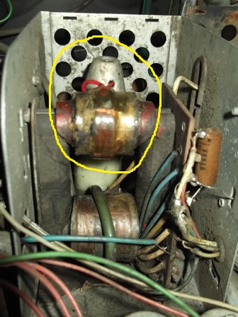

V televizorech se moc nevyznám ale přesto jsem se do ní pustil.Po zapnutí se po chvíli rozsvítí obrazovka.Bohužel asi po minutě obrazovka zhasne.Všiml jsem si že se se jedna cívka na vn trafu dost hřeje viz.foto.
Může být závada přímo v té cívce?Celé trafo náhradní nemám ale ty cívky jsem nějaké našel i když nejsou vzhledově stejné.

Jak jsem psal hned v prvním větě že se v televizorech moc nevyznám tak bych to opravil na h..... tomu rozumím.Tak teď se obrazovka nerozsvítí vůbec.S té cívky co jsem zakroužkoval začne po chvilce něco téct.

Z tej cievky tečie vosk, s nim je naimpregnovaná

Tak jestli z ní něco teče, tak je tam nějaký zkrat. Zkus to zapnout s odpojenou čepičkou DY86 a zkoumej jiskru od ní, pokud po té minutě zeslábne, tak je vadné trafo - ta VN cívka. Jinak zkrat někde za DY.

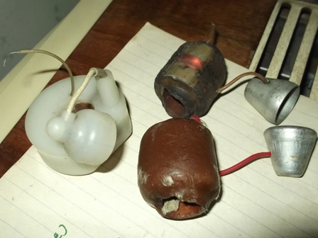

Děkuji všem za příspěvky.Zkusil jsem vyměnit tu horní cívku.Obrazovka se rozsvítila a drží.Cívka se nehřeje.Bohužel se zase hřeje ta spodní.Zkusím sehnat jiné trafo...

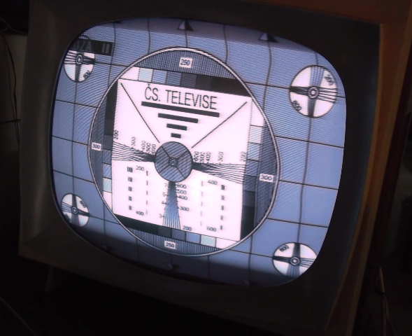

Tak trafo asi jen tak neseženu.Zkusil jsem ještě vyměnit pár kondenzátorů....Toto je foceno asi 15min v provozu.Ta spodní cívka se už tak nehřeje.Ještě by to chtělo doladit.Zatím nejlepší obrazovka ve sbírce :)

Kde jsi přišel k tomu monoskopu z padesátých let ?
Lepší je se zeptat a být hlupákem 5 minut, než se neptat a být hlupákem celý život.
#14 Příspěvek od ok1hga »
BIPOLAR píše:Kde jsi přišel k tomu monoskopu z padesátých let ?
to je přeci jednoduchý . . .
stahneš si monoskop z netu . . .
vypálíš ho na "kolečko", nebo na flashku a pustíš z přehrávače přes modulátor.
když si ten obrázek zvětšíš, je tam vidět "pauza II" . . .

Ale to je trochu jiný monoskop..., a co je prosím ta "pauzaII" ? Díky.
