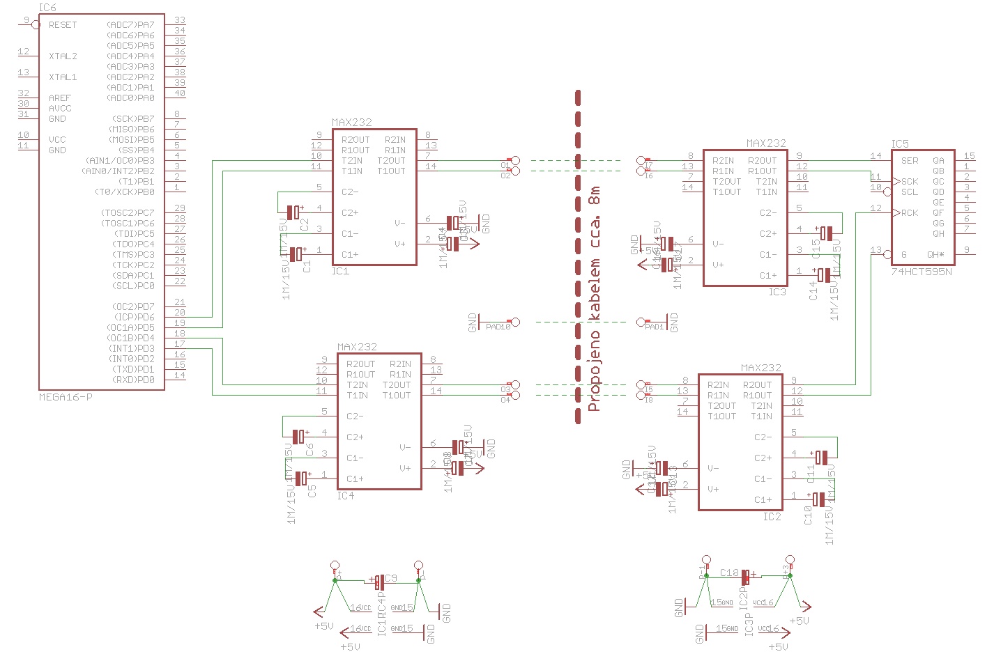

Dobrý den.
Poprosil bych o radu s následujícím problémem.
Mám dvě zařízení, každé napájené samostatným zdrojem 5V. Vzájemně jsou propojeny podle schématu cca. 8m kabelem se společnou zemí.
Použil jsem 2+2 převodníky RS232, abych posílal impulsy v úrovních -15V - +15V, které se využívají na sériové lince.
Problém je v tom, že dochází patrně k nějakým chybám při přenosu, protože na výstupu z posuvného registru, který je na výstupní straně vyskakují naprosté bláboly a jindy je to zase OK. Osciloskop nemám, abych zjistil, co se děje na těch drátech.
Data na převodník z Mega16 posílám rychlostí cca. 300 baudů (48bitů 5xza sekundu), což si myslím, že by převodníky měly zvládnout.
Už si s tím nevím rady. Kdyby měl někdo nějaký nápad, tak bych to velice ocenil.
Zatím všem děkuji.
Zapojení obvodů
(212.4 KiB) Staženo 170 x

Neposíláš náhodou řídicí signály pro posuvný registr (IC5) současně se změnou (hranou) ser. dat?

Na krátkou vzdálenost to funguje? Jakým kabelem máte spojení provedeno? Bylo by dobré se podívat, jak vypadá přijatý signál a provést konkrétní patření. Pokud je silné rušení, bude třeba použít RS485.

To Tomasjedno:
neposílám- nejprve nastavím vývod Data podle potřeby, počkám 15 mikrosekund, nahodím Clk, počkám 15uS, shodím Clk, a tak pořád dokola, potom nahodím Strobe, počkám 15uS, shodím Strobe
a končím

mtajovsky píše:Na krátkou vzdálenost to funguje? Jakým kabelem máte spojení provedeno? Bylo by dobré se podívat, jak vypadá přijatý signál a provést konkrétní patření. Pokud je silné rušení, bude třeba použít RS485.
No na 40cm to fungoval přímo zapojené Mega > 595 s převodníkem jsem to nezkoušel.
Kabel: 9x0,5mm, společné (nezapojené) stínění.
Na přijatý signál se nemám jak podívat.

Nejdřív to musí celé komplet chodit na stole na malou vzdálenost - i s převodníky. Jen bez těch dlouhých kabelů. Pokud to pak nebude fungovat vzdáleně, lze s velkou pravděpodobností říci, že příčina bude buď v odrazech, což na 300 Bd ale asi nebude ta příčina, nebo v rušení.
Pro vzdálené připojení - stínění samozřejmě zapojit, a každý signál by měl mít svou zem. Impedančně přizpůsobit nemůžete jeden drát, ale vždy jen vedení, tedy dva vodiče.

Ten CLR u 595 je opravdu v luftu?
Mimochodem, vysíláš rychlostí 66kbaudů, to není vůbec malá rychlost.

Andrea píše:Ten CLR u 595 je opravdu v luftu?
ne, je na +5v :)
kreslil jsem jen to, co je důležité, ale zapojené to je
jak to, že 66kb?

... a každý signál by měl mít svou zem. Impedančně přizpůsobit nemůžete jeden drát, ale vždy jen vedení, tedy dva vodiče.
ten kabel je ale nekroucený, tak jak mám přizpůsobit všechny 4 signály?

rkozeluh píše:jak to, že 66kb?
Když děláš změnu po 15us, tak děláš 66666 změn za sekundu.

rkozeluh píše:Kabel: 9x0,5mm, společné (nezapojené) stínění.
Jestli jsou to kroucené páry, tak bych zapojil vždycky jeden z páru jako "živý" a ten druhý jako zem.
Stínění bych na jednom konci taky uzemnil.
Jestli to nejsou kroucené páry, tak bych kabel vyměnil - např. za UTP licnu.

je nekroucený :cry:
Potřebuji 4x2 pro datové linky, +2 na napájení druhého zařízení, tj. 10 linek a to UTP nemá
