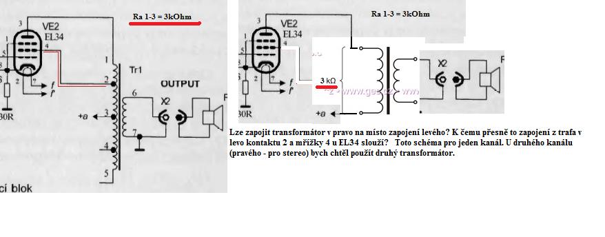

Koupil jsem si knihu "Lampárna aneb co to zkusit s elektronkami?"
A narazil jsem tam na zesilovač s jednou koncovou pentodou EL34
ve třídě A v jednokanálovém zapojení. Rozhodl jsem si ho postavit,
ale jako dvoukanálový, přičemž jsem si nechal navinout výstupní trafo.
Nevyznal jsem se ale ve výstupních transformátorech, takže jsem si nechal prostě navinout výstupní trafa, jež se ale oproti původnímu schématu liší v počtu vstupních svorek.
V původním schématu mám jednokanálové schéma s 1/2 ECC83 a pak EL34 jako koncový stupeň v zapojení za EL34 použili výstupák pro dvojčinný koncový zesilovač, kde využívají na vstupu jeho polovinu.
Ta jedna polovina má 3 vstupní svorky 1. je připojena na anodové napětí
2. je připojena na mřížku té EL34 (což je tuším 43% vinutí mezi středem a 3.kontaktem) a ten 3. kontakt je přiveden na anodu té EL34
Já ale mám výstupák, který má na vstupu poue 2 vývody. Jehož vstupní impedance je rovná impedanci trafa ve schématu mezi vývoty 1-3.
Jinak řečeno z tohoto trafa menohu zapojit na EL34 mřížku.
Bude to možné i tak zapojit?
Je to velký průšvih? Pokusil jsem se udělat srozumitelný obrázek.
Děkuji předem za případné rady. lumpik1

Zapojení s odbočkou na primáru je tzv. ultra lineární zapojení, když odbočku nemáš, tak trafo zapojíš bez ní. Úplně normálně jak navrhuješ. Do stínící mřížky ale musíš buď zavést zpětnou vazbu jinak a nebo ji ošetřit. V té knize je to také někde nakreslené.
Nic méně ultra lineární má lepší vlastnosti.
Jinak ty hodnoty odporů jsou myšlené impedance a ne ohmické odpory, to ale určitě víš. Píšu pro jistotu.

Nejsem vůbec znalec lampových zesilovačů, ale připadne mi (dle zběžného pohledu), že ta druhá nezapojená mřížka nebude zrovna optimální. Nejedná se náhodou o nějaký zpětnovazební obvod?

G2 zapoj na uzol Ub (vyvod 3 na vystupaku) cez rezistor 100R-1k/2-3W. Tymto ziskas ciste pentodove zapojenie. Zapojenie ako je v knihe je zapojenie ultralinearne ako je spomenute vyssie - UL. Blizsie pozri aj katalog pre EL34, mozno to bude este jasnejsie, pripadne schemy na internete.
Edit: Ub == a+ .

"Zapojení s odbočkou na primáru je tzv. ultra lineární zapojení, když odbočku nemáš, tak trafo zapojíš bez ní."
Díky. Tušil jsem to, na netu jsem ale nic takovýho s EL34 pro jednočinný
zesík nenašel. Určitě tam něco bude, ale chtěl jsem se zeptat raději zkušenějších protože ten zesilovač právě teď stavím a nemám už moc času.
A místo R má být Z - impedance. Vím to, i když jsem to napsal špatně. Díky za opravu.

Nie, neni to potak. Je to rezistor v rozmedzi tychto hodnot. Daj tam 470R/2W a mas to vybavene :)

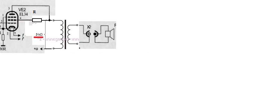

Ještě mě napadlo toto zapojení k té mřížce. Netuší někdo jak by se toto zapojení ve výsledku chovalo? EL34 v třídě A má Ua = 265V a Ug2 = 250V.
Těch 15V bych srazil na tom odporu. Ia a Ig2 z katalogu znám.
Jedinný rozdíl oproti zapojení v knížce vidím v tom, že by se napětí na mřížce neodvedlo z části vinutí na primáru výstupáku, ale že by prošel celým vinutím a snížil bych ho před mřížkou dodatečně.
Ale pravděpodobně bych několikanásobně přesitil jádro výstupáku, protože...
Moje výstupáky pravděpodobně vzduchovou mezeru nemají, nicméně si myslím že pokud je tvar jádra EI, tak by teoreticky nemuselo být zas tak obtížné tam ten "izolační materiál dát" - tuším nějaký druh papíru. Poškodil bych ale lak.
No až to dokončim tak hodlám postupně projet všechny zde dané návrhy,
tak snad se nějakej osvědčí. Aspoň získám nějaké zkušenosti.
