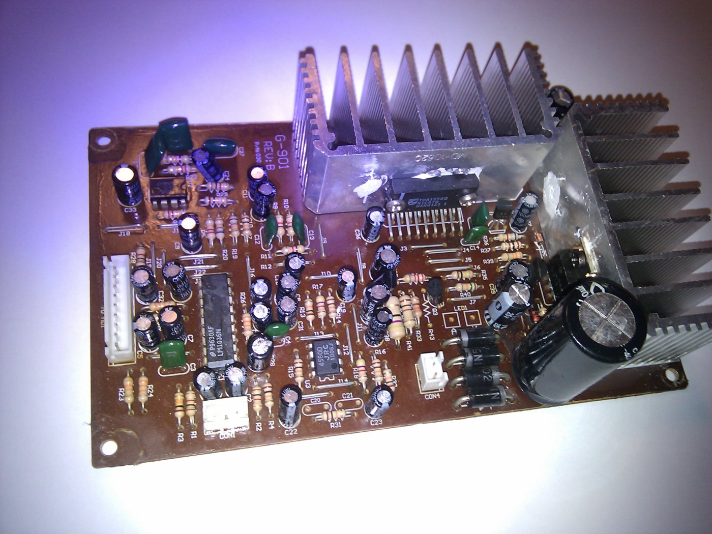

Zdravím, chci se zeptat jestli by se našlo nějaké schématko na kvalitnější zesilovač místo aktuálního. Je to ze sestavy 2.1, kdy tenhle zesík byl přímo v subwoofru. Zesilovačem lze řídit celková hlasitost, výšky a basy. Řídící potenciometry jsou připojeny vlastním konektorem přes subwoofer do toho velkýho bílýho konektoru na desce viz. obrázek.
Výkon sobwoofru je 35W (f: 30-150Hz) asi bych ho chtěl časem vyměnit za silnější, satelity mají 2*12,5W (f: 150-20000Hz). Impedance 8Ohmu. Původní napájecí trafo dává 10V a 2,5A. Každý satelit má vlastní vývod. Pro satelity je použi IO TDA1558Q.
Šlo by poskládat něco kvalitnějšího, nebo by to byly zbytečně vyhozený prachy a tohle je dostačující pro provoz k PC?

Podla mna je zbytocne sa s tym babrat. Kvalita zvuku bude najviac obmedzena mechanickym prevedenim a reproduktormi (pretoze tam sa da najviac usetrit). Elektronika je lacna, takze ten zosilnovac bude mat parametre primerane tomu ostatnemu (ak nie aj lepsie).
#3 Příspěvek od EKKAR »
Dnes dopoledne jsem viděl v Kaufu ozvučovací sadu 2.1 k PC, cena tuším 499 kulatejch. Subík a dva satelitky, výkon psanej na škatuli nebyl - nebo jsem ho neviděl, protože jsem ho ani nehledal. Ale vyjde to 10x snadnější a lacinější, než k PC něco bastlit, ladit výhybky a dlabat ozvučnice...

Ok, diky za rady, zustanu teda radši u tohoto co již mám.

Čauvec ten koncak je fakt slabej použiva se do autoradij ve stereu 2*22W a 4*11W.Musel bys stim pohrat a dat tam silnějši koncak a zroj.Nebo dat celej novej zesak,to užbych šel do Genius SW-HF5.1 5005 :D
