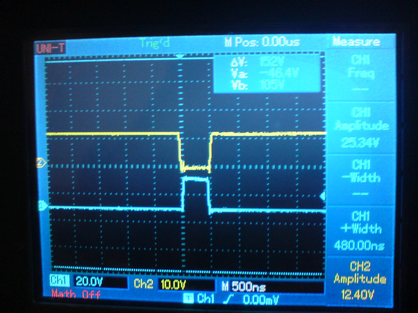

#3 Příspěvek od Andrea »
Tak na to jukni osciloskopem, jak vypadají průběhy na tranzistorech v té fázi, co odchází a jak na těch dvou fázích, co jsou OK.

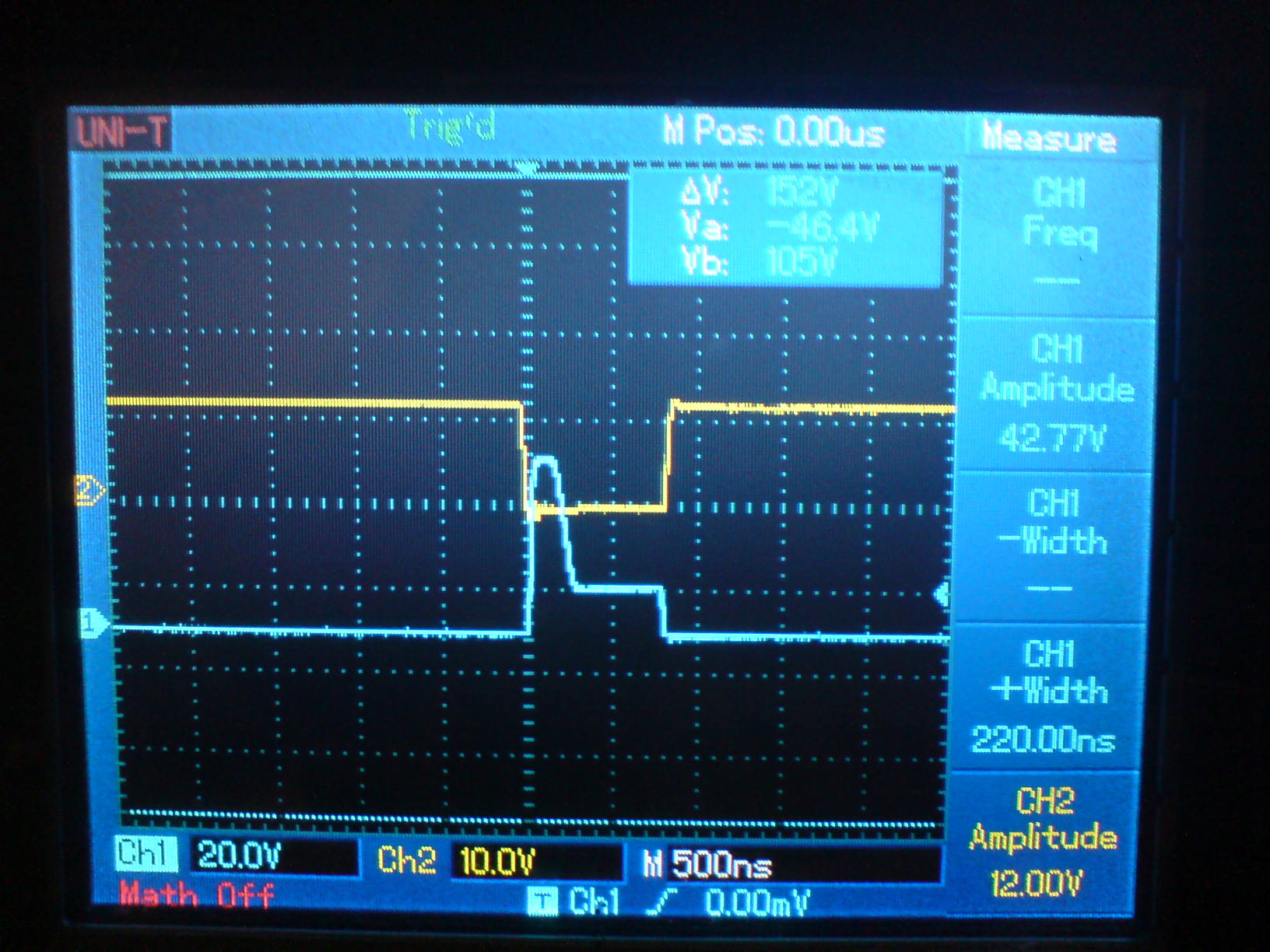

#4 Příspěvek od voitano »
větev která je dobrá má impulz na gate 500ns asi 12V což je ok, vadná větev má 300ns impulz 40V pak následuje 500ns impulz 12V , je to měřeno bez připojeného vadného trazistoru.
asi je to jasné , co likviduje ten tranz, teď nějak vydedukovat , co to způsobuje.... asi bude vadný ten IO.
Není mi zatím jasné, odkud se tam vyklube těch 40V, když je to napájené 12V.....

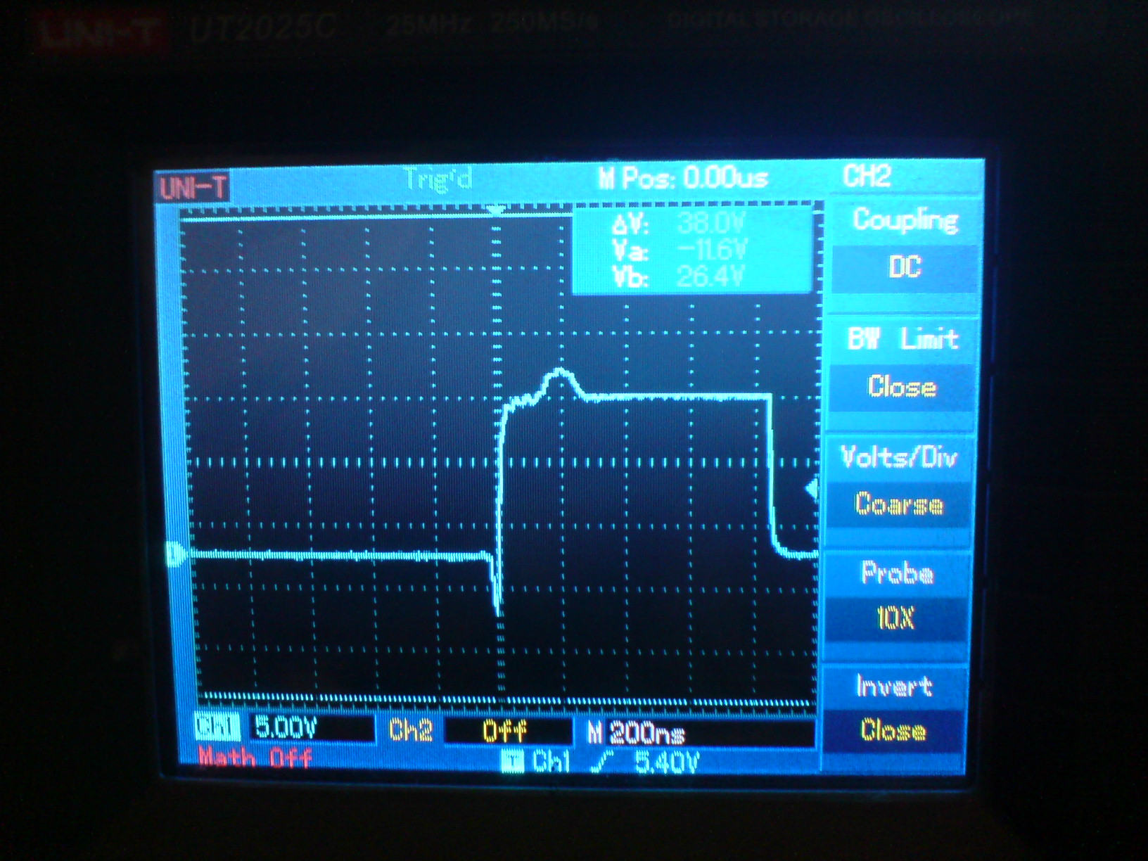

Takže po dalším měření jsem z toho trochu daněk ... :cry:
Pokud měřím impulz na gate horního mosfetu proti kostře, vypadá jak už jsem napsal výše. pokud měření provádím proti S horního mosfetu, má impulz na začátku krátkou špičku -5V a pak je hned normální průběh cca 12V, jen je ten impulz trochu delší než ostatní, asi kvůli tomu chybějícímu hornímu mosfetu
měření výstupů na diodový test - výstup na LGATE je na všech 3 výstupech 0,5V proti kostře, výstupy na UGATE 0,5V ten vadný má 0,9V

posílám průběhy z osciloskopu
GATE průběhy na dobré větvi
(278.27 KiB) Staženo 81 x
toto je na GATE špatné větve , modrá je horní větev , měřeno proti zemi
(295.31 KiB) Staženo 133 x
toto je průbeh na GATE horního mosfetu vadné větve, měřeno proti SOURCE pinu horního mosfetu,
(274.95 KiB) Staženo 84 x
