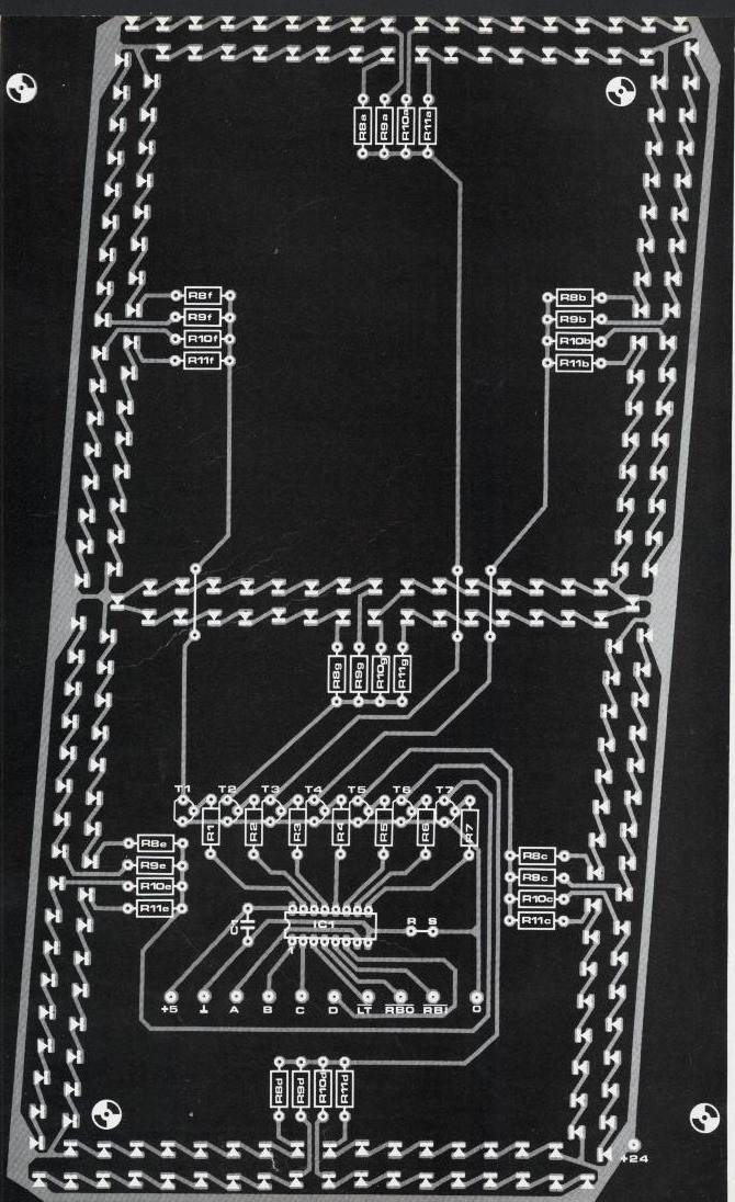

v jednom starom Elektore bolo taketo nieco , na stranu A4
(131.39 KiB) Staženo 210 x
