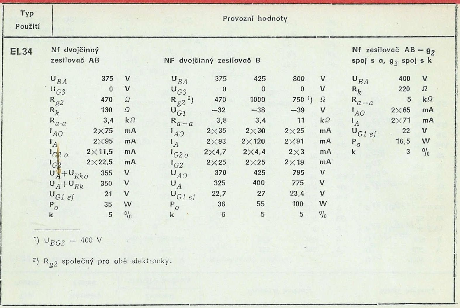

Jen orientačně:
Pokud použiješ jen 2 elektronky (Marshall má 4) je třídě AB odběr Ia při 400V 2x75 - 2x95mA při výkonu 35W, ve třídě B při Ua 425V 2x30 - 2x120mA při výkonu 55W. Ale k tomu nabízenému trafu dodávám. Nejsem si jistý, jestli se udával proud z obou větví současně, pak by to bylo 300mA nebo celkový proud po usměrnění tedy jen 150mA.
