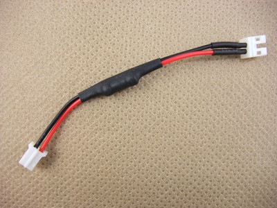

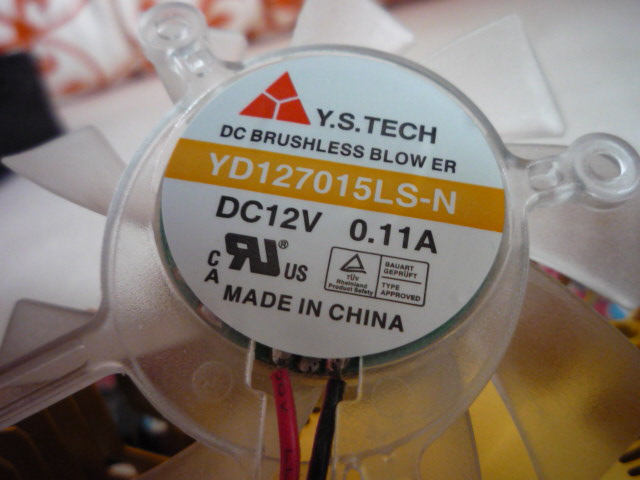

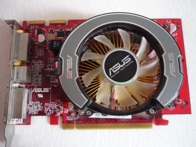

Chcel by som znizit otacky ventilatora grafickej karty Asus EAH3650 Chladenie na karte je nahlucnejsie zo vsetkych ventilatorov v PC a ma dostatocnu rezervu, bez zataze ma GPU len 35 st. Softwerovo sa to neda, skusal som vela, vela softu ale tato karta nereagovala ani na jeden.
Otacky by som chcel znizit asi o 30 %, a to takym sposobom, ako to je na fotke č. 3. Poradite aky odpor pouzit?
$(KGrHqV,!ncE8VSUg3HTBPNdyuozjQ~~60_1.JPG- (48.79 KiB) Staženo 101 x
P1040003.JPG- (102.38 KiB) Staženo 112 x
P1040001.JPG- (88.74 KiB) Staženo 105 x
lepší je snížit napájecí napětí ventilátoru pomocí zenerovy diody 3V9, 5V1, 6V8 /2W
a nejlepší asi použít PWM regulátor (avšak některé ventilátory mají PWM zakázané, ten co máš by měl PWM zvládat bez problémů)
S výkonnějšími větráky samozřejmě potřeba výkonnější zenerku.
