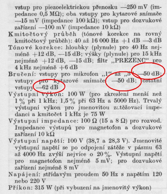

vstupy u tohoto zesilovače hodně "šumí" ikdyž je zesilovač úplně v pořádku !
podívej se na parametry zesiku jak je zaznamenal "Kottek" ve své knize . . .
. . . -50dB a -62dB, to prostě šumět musí !

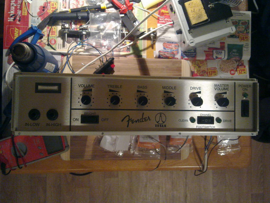

My sme upravili Music 70 na to co je na fotce. Proběhl kompletní repas. Z původní Music 70 zůstal jen konec a preamp je použitej z komba Fender Blues Deluxe :D

Pěkná práce! Takhle nějak by měla dopadnout ta moje stotříca. Ten preamp Fender Blues Deluxe, to je tohle?
