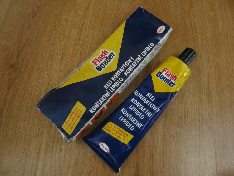

Chemprén je dobrý, že zostane pružný ale pripadá mi, že až tak dobre nedrží - dokonalé odparenie asi vyžaduje dosť dlhú dobu vo zveráku a bez obuvníckeho kopyta asi nezlepí celú plochu rovnako.
To na obrázkoch mám, ale možno sú aj lepšie, nemám s ním dostatočnú skúsenosť. Pokladal som to za niečo podobné ako chemopren ( polychloropren = neopren ) Je zaujímavé, že obsahuje aj kalfúnu, podobne ako chemopren a tá keď na niečo prilepí.
