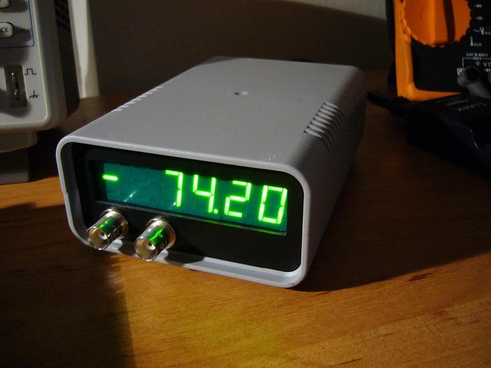

#11 Příspěvek od Davidus »
jako měřič úrovně v rozsahu NF - 500MHz (rozsah -70..20dBm) jsem použil logaritmický detektor od AD, zkus se na ně kouknout, mají jak lineární tak logaritmické, nejspíš by dokázaly pokrýt i vyšší požadavky do budoucna i z hlediska kmitočtu, pokud bys použil logaritmický pokryješ s jedním budíkem, případně displayem daleko větší dynamický rozsah. Zapojení je naprosto primitivní :-)
šířku pásma měření AC 100KHz má dneska snad každý lepší multimetr
(neplést s šířkou pásma "čítače" v multimetru)
(48.89 KiB) Staženo 192 x
