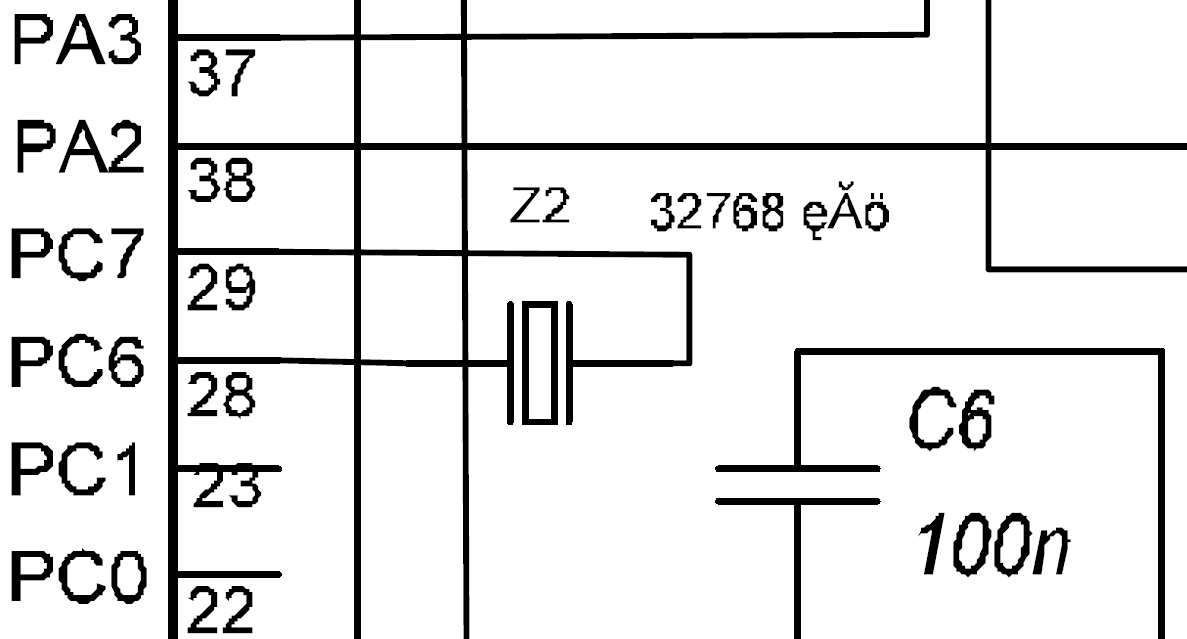

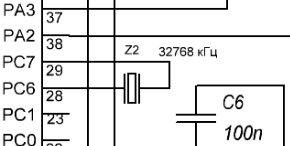

Chtěl bych zkusit procesoroovou nabíječku Aku z ruských stránek podle tohohle schéma,ale právě že se nezobrazuje korektně, tak si nejsem jistý
kmitočtem.

32768Hz, řekl bych.
tomasjedno
Příspěvky: 6548
Bydliště: ZZ9 Plural Z Alpha
#3 Příspěvek od tomasjedno »
niko231 píše:...tak si nejsem jistý kmitočtem.
Což takhle podívat se do data sheetu, jestli ATMEGA16 snese 32,768 MHz?
Andrea
Příspěvky: 9340
#4 Příspěvek od Andrea »
Ono se stačí kouknout do toho datašítu ATmega16. Piny PC6 a PC7 mají alternativní funkci TOSC1 a TOSC2, což jsou vstupy oscilátoru pro připojení hodinkového krystalu 32768Hz.
#5 Příspěvek od Crifodo »
niko231 píše:nabíječku Aku z ruských stránek podle tohohle schéma,ale právě že se nezobrazuje korektně
V první řadě by to chtělo se vrátit k původnímu dokumentu, když se podívám do vlastností toho pdf, tak hlásí že ho vytvořil nějakej Jirka v PdfFactory ve winXP Czech, takže to zprasení znakový sady vyrobil on. Do pdf nejsou vložena písma. Tahle psychotická odbočka k 32 MHz vůbec nemusela vzniknout, kdyby ten "tvůrce" radši bral do pracek lopatu.

#7 Příspěvek od ok1hga »
nejednoznačné . . .
ale přikláním se k 32768kHz = 32,768MHz

32768кГц je tiež mimo možnosti ATMEGA16, ak sa nemýlim...
a na "takú vec" by stačil aj taký xtal čo má za tridsať dvojkou desatinnú čiarku.

Ak sa to pýtaš mňa , tak skús :
http://radiokot.ru/forum/viewtopic.php?f=25&t=31187
A môj názor je tiež , že tam chyba des. bodka /čiarka .

ok1hga píše:...ale přikláním se k 32768kHz = 32,768MHz
Je jasné, že řízení nabíječky je výpočetně mimořádně náročná úloha (spočítat všechny elektrony a žádný nevynechat), na kterou je nezbytný tuning - vyšťavit procesor na dvojnásobek max. katalogového clocku a chladit ho nejlépe blokem ledu, nebo v nouzi alespoň větrákem (viz cooler ve schématu).
:roll:
Andrea
Příspěvky: 9340
#11 Příspěvek od Andrea »
Ten krystal neurčuje rychlost procesoru, je to zdroj hodin pro Timer/Counter 2.
A vůbec je to debata o lejně, protože ten krystal tam stejně nikdo z těch ruských soudruhů nemá ani v návrhu plošňáku.

Tak již mám jasno je to 32,768kHz. Krystal je použit ve verzi nabíječky s měřením doby nabíjení .

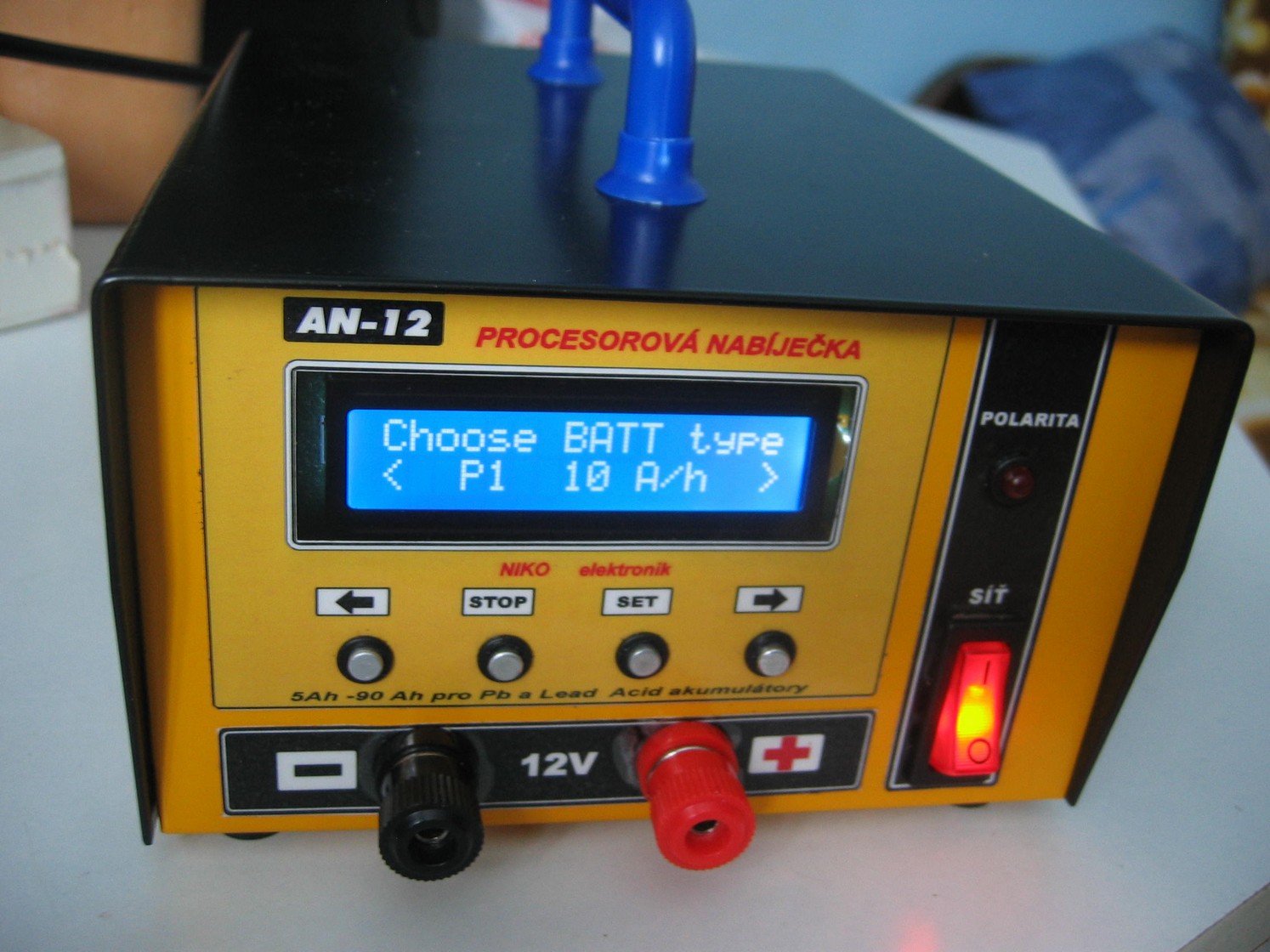

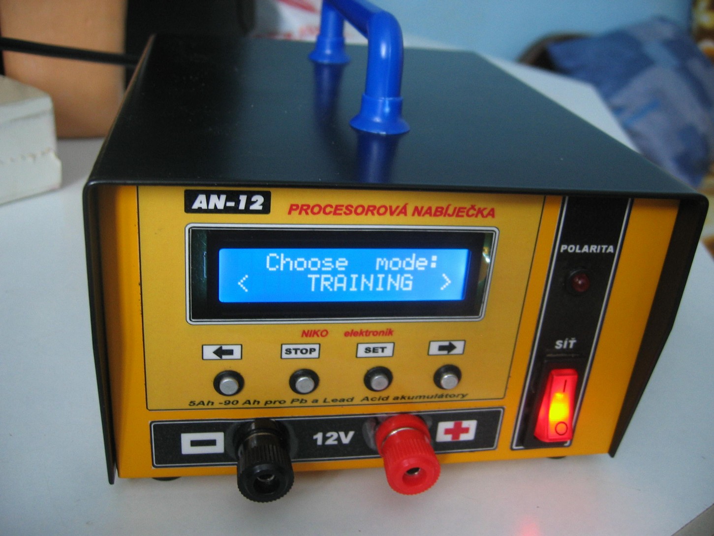

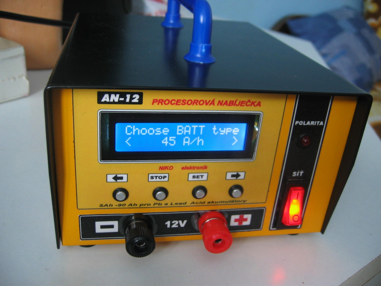

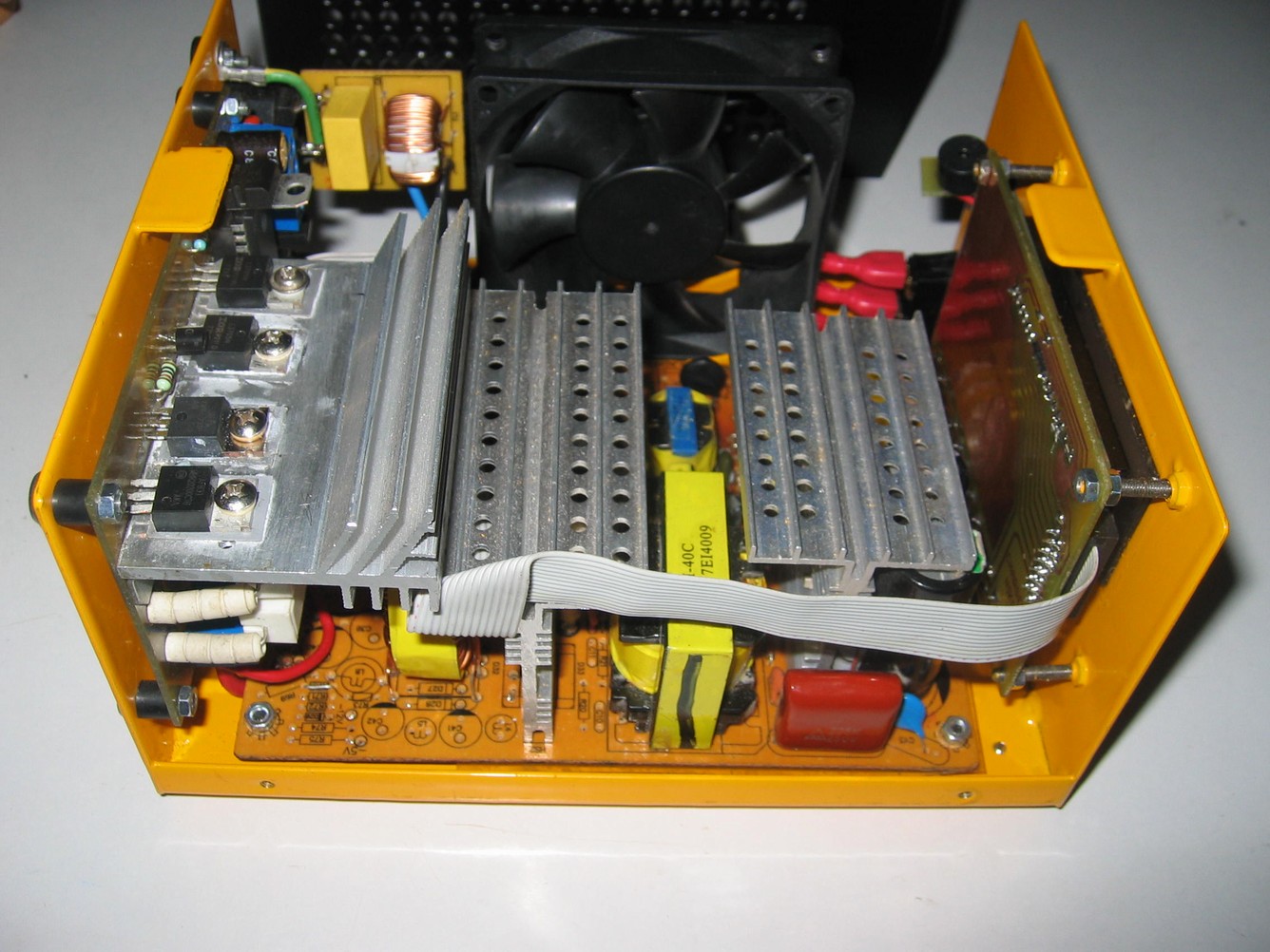

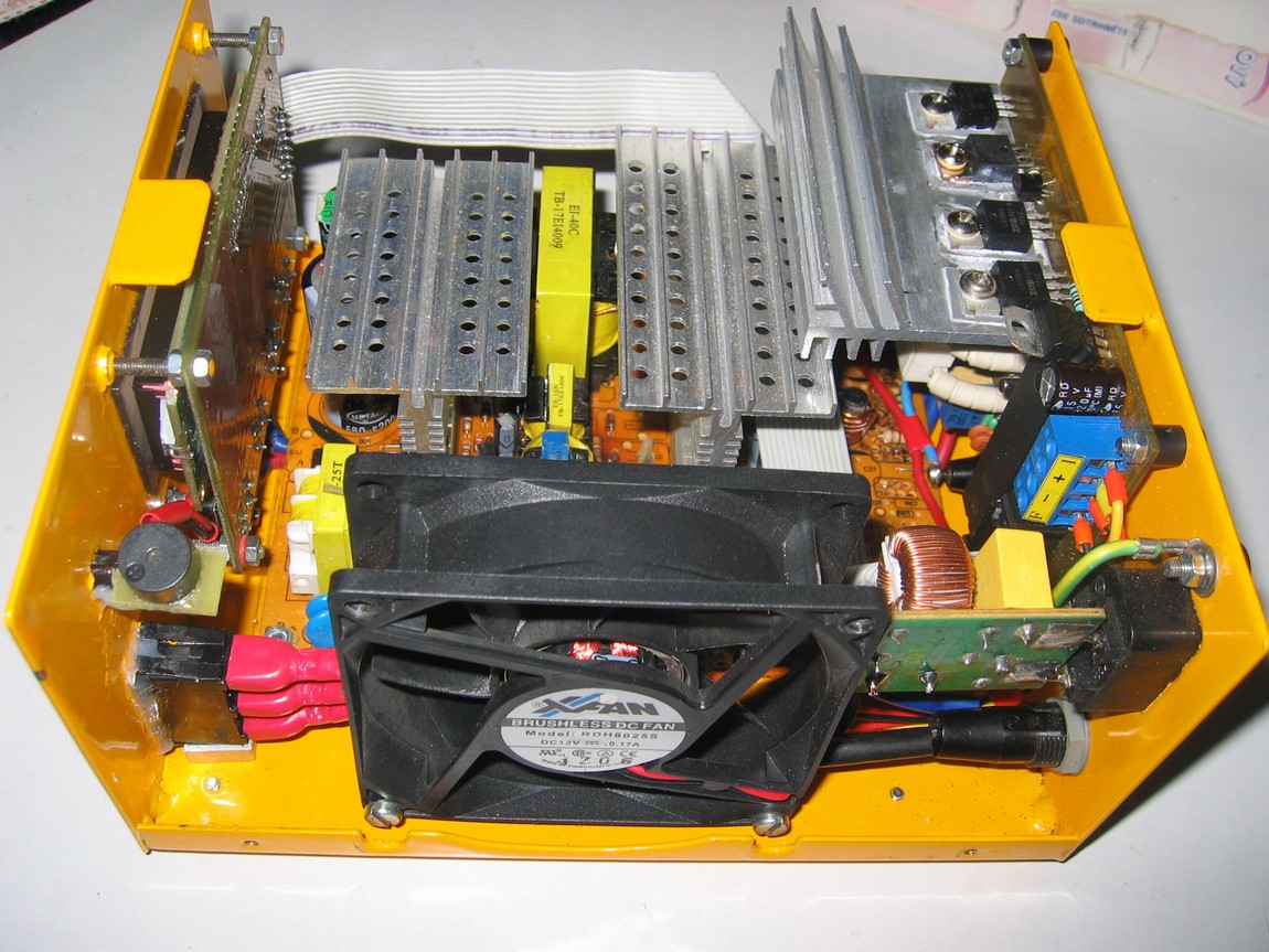

Tak jsem vzal do pracek pájku místo lopaty a tohle jsem zbastlil
(248.95 KiB) Staženo 124 x
(246.62 KiB) Staženo 125 x
(248.67 KiB) Staženo 137 x
(238.14 KiB) Staženo 134 x
(245.88 KiB) Staženo 156 x
Příspěvky: 2034
Registrován: 01 črc 2005, 00:00
Bydliště: zbídačený kraj
#15 Příspěvek od Jirka »
Dobře to vypadá. Krabičku jsi vyráběl celou sám nebo to byl polotovar?
