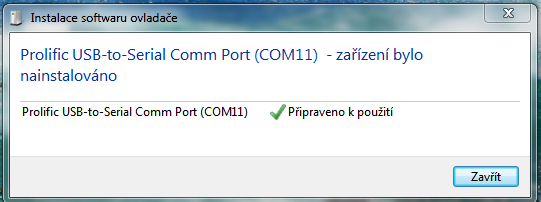

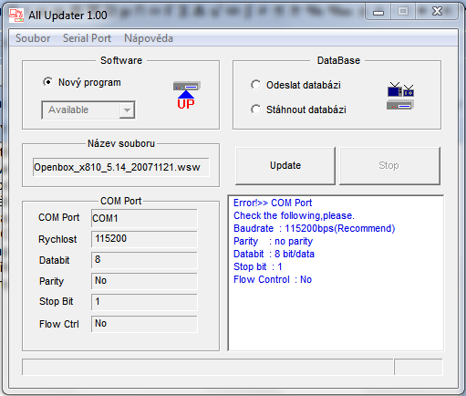

Zdravím, potřebuji radu. Pro nahrání nového FW jsem zakoupil tento adaptér. K němu jsem si vyrobil jednoduchý křížený kábel pomocí 2 koncovek D-SUB 9pin - dutinka na kábel a 3 drátu.
Po zasunutí adaptéru do jednoho USB portu a nainstalování ovládače z přiloženého CD instalace proběhla v pořádku. Po vysunutí a opětovném zasunutí adaptéru do USB se zobrazilo okénko-viz příloha.
Co mě ale překvapilo je to, že se tam objevil Port(COM11) a já v programu který je nutný pro nahrání FW mám jenom COM1-4, tudiž po kliknutí na "Update" mi vypíše v okénku "Error! COM Port".
Může mi prosím někdo poradit co s tím? Předem děkuji za každou radu.

No tak si v tom sw změň číslo COMu na 11 nebo ve správci zařízení si ten USB adaptér přehoď na COM1 (jestli je volný).
otakarv
Příspěvky: 3967
Bydliště: Čierne pri Čadci
#14 Příspěvek od otakarv »
Andreo, když jsem to zkoušel v "Zařízení a tiskárny" prvně, tak mi to nějak nešlo se k tomu dopracovat, nyní po Tvém příspěvku jsem zkusil "polaborovat" a sláva, číslo COMu se mi podařilo změnit. Díky :agree:

Ak by bol problém s nahraním softu, tak zvýšiť rýchlosť COM portu na 115200.
Nezabudnúť nastaviť v prijímači v ktorom meníte soft rovnakú prenosovú rýchlosť ako má ten s kartou a nastaviť CASYSID karty ktorú má zdieľať v menu zdieľania.
