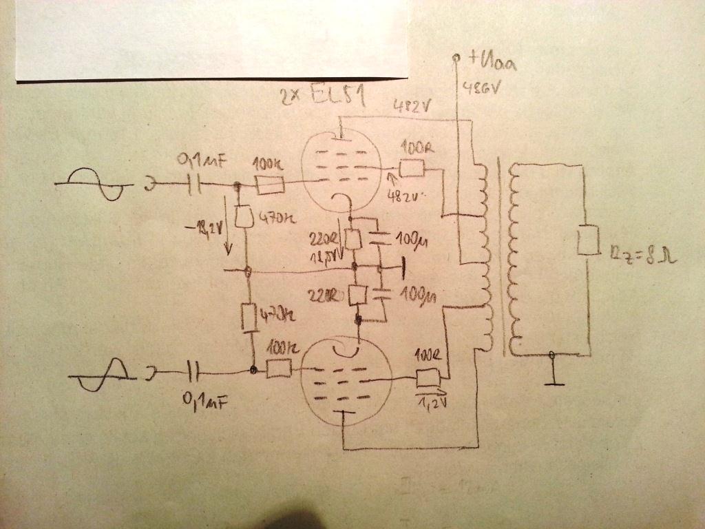

Ahoj,
Rozhodl jsem se ze si zkusim postavit neco pekneho s EL51. Zvolil jsem push-pull zapojeni a zakoupil vystupaky od Hammondu 1650R, ktera maji Raa 5kohm. Koncovy stupen jsem zapojil dle schematu nize a nameril hodnoty napeti bez pripojeneho budice. Vse se zdalo v poradku do te doby, nez jsem si vsiml, ze jsou docervena rozzhavene druhe mrizky v obou elektronkach. Bouhzel me nenapada cim by to mohlo byt, protoze podle katalogu jsou klidove hodnoty proudu a napeti v poradku. Poradi nekdo prosim cim to muze byt? Diky.
schema a namerene hodnoty napeti proti zemi, pokud neni uvedeno jinak
(98.15 KiB) Staženo 251 x

#2 Příspěvek od grrrrrrrr »
Jinak ztrata na anode dle katalogu max 45W (v mem zapojeni 18,5/220*482=40,5W) a na druhe mrizce 7W (1,2/100*482=5,8W). Tudiz by to melo byt v poradku, ale nechce se mi verit ze by ta mrizka mela byt docervena vyzhavena. Mate s tim zkusesnosti? Diky.

Žádná jiná elektroda než katoda nemá být rozžhavená, čili to znamená, že je něco špatně.
Pravděpodobně ti stupeň kmitá, zkus na to mrknout osciloskopem, pokud máš. A také zkus přepojit zapojení z ultralineárního na normální pentodové. Pokud to pomůže, dá se hledat dále.
Jo, nemáš náhodou prohozené vývody od trafa? Jako že by svorky určené pro připojení anody byly zapojené na mřížce a opačně. Případně mřížky propojené křížem? Nechci nikoho podceňovat, ale člověk někdy blbne.

#4 Příspěvek od Lukas-Peca »
Jak říkala Variola - zkontroluj jestli to nekmitá, pokud ne a ss hodnoty sedí jak píšeš, je možné, že je lampa konstruovaná tak, že se mřížky mohou rozžhavit. Nevím, EL51 jsem v provozu nikdy neviděl.

#5 Příspěvek od mtajovsky »
Tak já mám pocit, že skoro 6W by mohlo mřížku pořádně rozehřát. Vždyť je to jen tenký drátek ve spirále. Když si vezmu, co udělá 5W s vláknem v autožárovce. Mezní výkon na g2 je 25W, což je víc než příkon žhavení, to že by pak G2 nenažhavilo?

#6 Příspěvek od grrrrrrrr »
Tak zapojeno bylo vse dobre (trafa od Hammondu jsou jasne oznacena). Osciloskopem jsem se dival na napeti na zatezi a krome par mV ruseni tam nebylo nic zajimaveho tzn. zesilovac nekmital. Z toho usuzuji ze se ta g2 opravdu muze nazhavit protoze pretizena nebyla. Nicmene jsem udelal v zapojeni zmenu a misto ziskavani zaporneho predpeti pro mrizku z katodoveho odporu jsem to vzal z vlastniho zdroje. Take jsem posunul pracovni bod elektronek a mrizkou g2 mi ted v klidu proteka cca 6mA, takze uz nezhavi. Napeti na anode je 503V a stejne je i na mrizce g2. Na g1 je -25V. Po pridani budice a inventoru jsem nameril sinusovy vykon na 1kHz pri Rz 8ohm okolo 35W. Dle katalogu by zapojeni push-pull s napajecim napetim 500V melo dat az 50W ale klidovy anodovy proud. Domnivam se tedy, ze snizeny vykon je zapricinen diky ultralinearnimu zapojeni, ktere se chova jako zpetna vazba a take nize posunutemu pracovnimu bodu (mensi klidove Ia). Jaky je Vas nazor? Diky.

#13 Příspěvek od RayeR »
Jeden znamy, kery s EL51 stavel zesak rikal, ze za plneho provozu trosku znou, ale v klidu by nemely. Doporucuje vysit ty Rg2.
"ten odpor do G2 je podla sheetu 500R pre 750V, takze tych 390 pre to jeho napatie bude akorat"

#14 Příspěvek od zdenoeddie »
Pochybujem ze velkost Rg2 ovplyvni vyrazne prud do G2. Ten rezistor je tam nieco ako grid stopper. I ked vyrazne vacsou hodnotou sa Ig2 moze vyrazne obmedzit.
Skor by som navrhoval znizit Ug2, ci uz klasickym R-C clenom, alebo aj nejakou to referenciou.

#15 Příspěvek od RayeR »
Dyk na EL51 je tohle jeste dost nizky napajeci napeti, vystupak ma snad odbocky standardne jako kazdy ultralinear...
