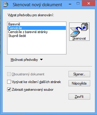

Stáhl jsem ovládač pro W7 "4200fvst8611a_xpen.exe". Tento ovládač je funkční pouze v režimu "Microsoft Office Document Scanning", viz přiložený obrázek "Skenovat nový dokument". S tím je spokojenost.

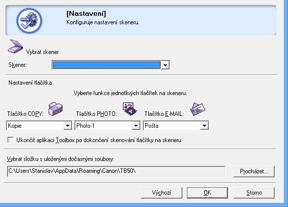

Problémy vznikají když chci ovládat skenování přes ToolBox. V režimu nastavení není scaner v rozbalovací nabídce, viz obrázek "ToolBox nastavení sceneru". Při stisku OK v nastavení scaneru se objeví hláška "Nelze vybrat prostředek TWAIN".

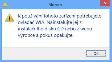

Pokud otevřu okno Zobrazit zařízení a tiskárny, tak tam scaner vidím, ale na každou nabídku z jeho roletky dostanu hlášku "Potřebujete ovládač WIA .....", viz další obrázek
