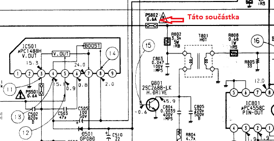

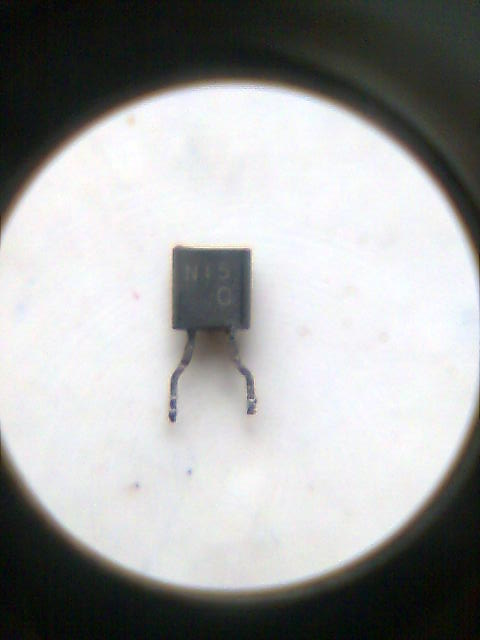

Zdravím všechny. Opravuji stařičký přenosný TV SONY KV-M16D chassis BE-1. Narazil jsem na tuto součástku, která je zapojená ve větvi +B 115V a vede na VN trafo vývod č.4. Prozváněčka ani nepípla, ohmetr ukazuje nekonečno a diodový test z obou stran nic.
Jen se chci ujistit, zda se jedná skutečně o pojistku. Předem všem děkuji za odpověď.

Foceno mobilem přez hodinářskou lupu

Je to polovodičová pojistka, viz odkaz:
http://www.ges.cz/cz/elektronicke-souca ... /SAO9.html

Takže diodový test by měl něco ukázat, nebo né?

. . . měl by tam být zkrat . . . cca 0,08Ω

A ten tam není, takže je asi vadná. Mohl bych na zkoušku použít trubičkovou?
