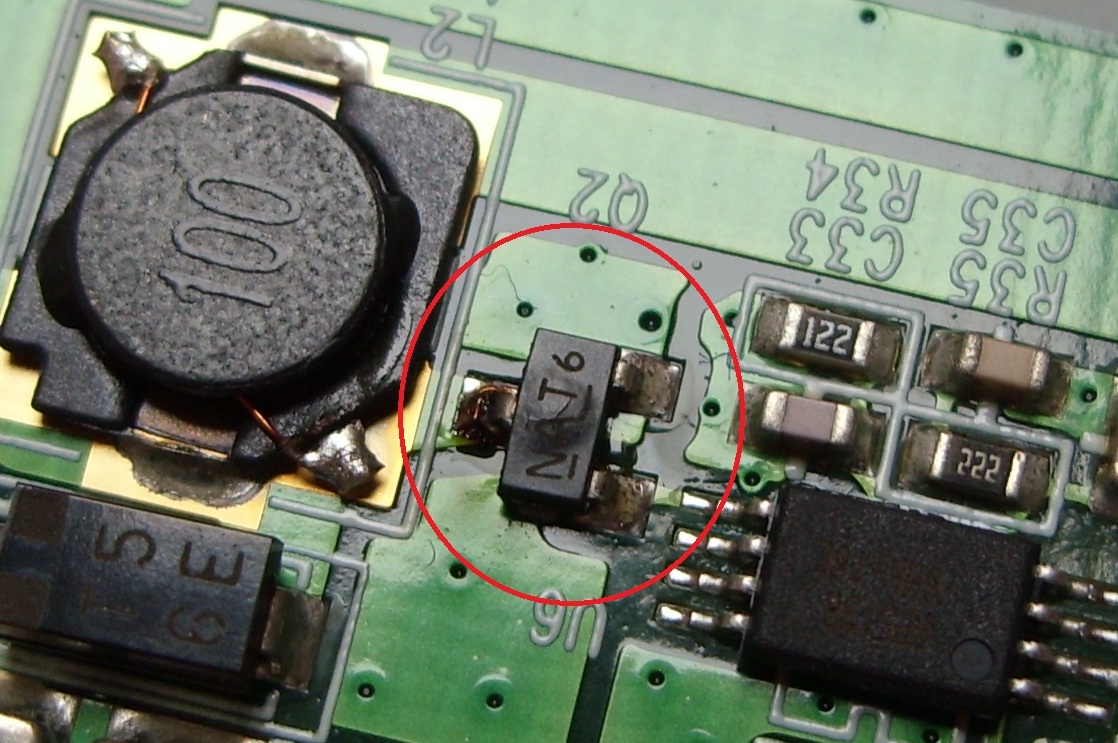

Zdravím, nedávno mi odešel monitor, chtěl jsem se zeptat jestli by mi někdo nepomohl identifikovat součástku označení má NAT6, nachází se přímo na panelu, řadič a zdroj je na jiné desce. Po zapnutí má monitor bílej obraz.

Tak se podívej do schéma, ne ? Ta součástka je obyčejný tranzistor s označením Q2.

Nějaký "obyčejný" MOSFET. Vypadá to jako step-up měnič. Najdi si datašít k tomu integráči a v něm bude určitě nějaký příklad, co tam dát za tranzistor.

p32 píše:Jedině, že bych zítra rozdělal vlastní monitor a to se mi jaksi nechce. :wink:
Ty máš vevnitř v monitoru nakreslený schéma? Nebo co bys z něj jako vykoukal, že je to Q2 je na něm napsáno NAT6? :roll:

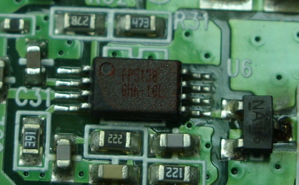

Andrea: děkuji ti za tip, integráč je FP5138, datasheet jsem k tomu našel, pár příkladu zapojení tam je ale nejsem si v tomhle moc jistý
p32: schema jsem pohledal ale jen k video řadiči a zdroji, k panelu jsem nic nenašel

Vyrábí to 13V, tak by měl stačit tranzistor na >20V/2A. Otázka je, proč to odešlo a jestli neni mrtvej i ten IO.

Andrea: stačil by TSM2302CX RF? I to je možný že je KO ale když se to stalo měl jsem v pokoji docela přetopeno a CCFL trubice tomu taky zrovna nepomáhají. Koukal jsem na Ebay a tam jde FP5138 sehnat, sice má jiné pouzdro ale to uz by se nějak dobastlilo.

Zrovna TSM2302 jsem ti chtěla navrhnout. :D

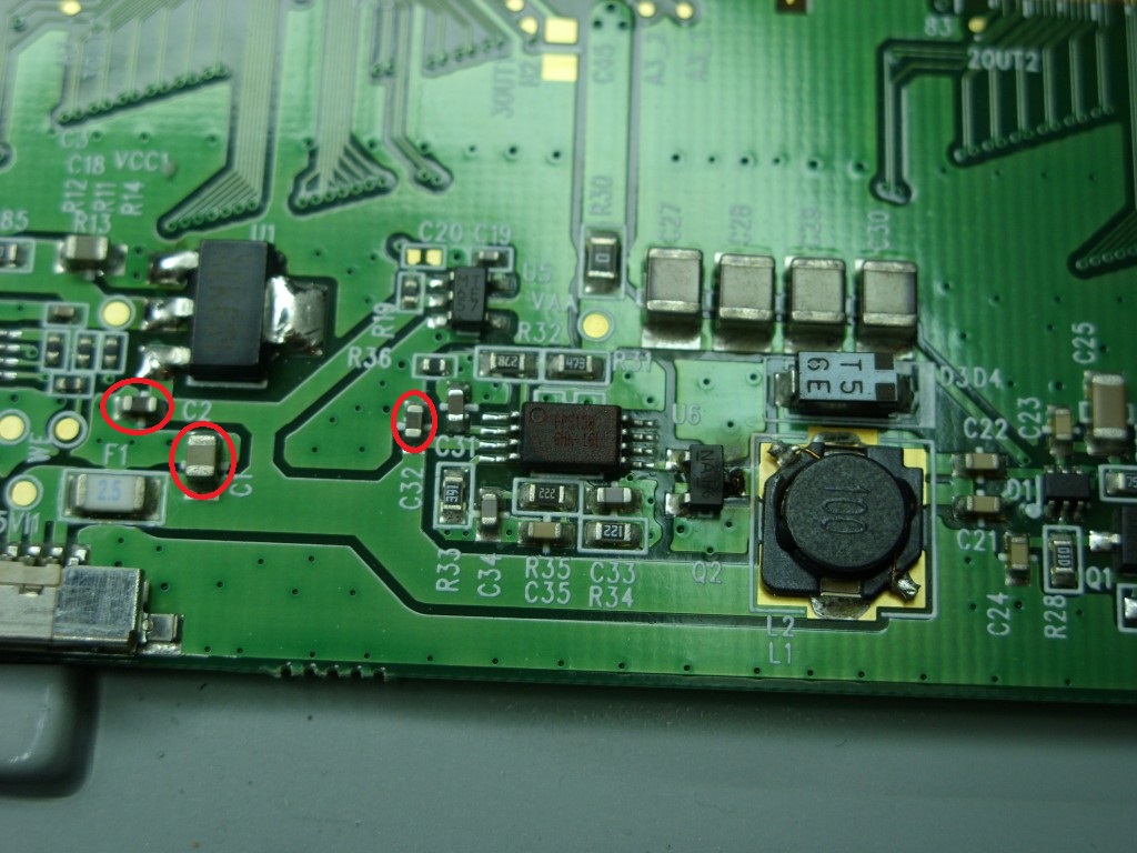

Zkus ale nejdřív proměřit ten výstup, jestli tam není nějaký zkrat, jak psal workhard. A taky změř tu diodu.

Najprv zmeraj, ci tam je skrat a ak ano, tak ho odstran.

S tím zkratem jsem to přehlídl, zkrat na výstupu je a na dalších 3 kondíkách taky. Teď bude asi problém zjistit jejich kapacitu bez schematu že?
