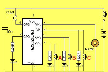

Ak si vieš nahrať program do picka,tak tu máš jednu jednoduchú schému.Len ten asm súbor treba skompilovať do hex súboru.Snaď sa najde nejaká dobrá duša,ktorá to sem zavesí skompilované.
