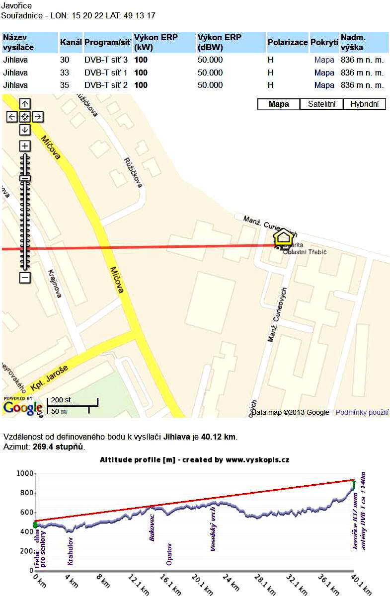

Na věži vedle kostelíčka je vysílač sítě 1 (jinak řečeno MUX1), vysílaný na kanálu 36, který má střední frekvenci 594 MHz, a vysílač sítě 2 pracující na kanálu 35, který má střední frekvenci o 8 MHz nižší.
Oba jsou tedy v V. TV pásmu, protože to začíná kanálem 35.
Jinak pro informaci: IV. TV pásmo jsou kanály 21-34, na nižších kanálech je digitál jen v kabelovkách, bezdrátově se nevysílá.
Na kterém kanálu přijímáš MUX3, ať máme z čeho zjistit, jaký to vysílač vlastně chytáš, třeba i odrazem?
Totiž přímo na západ je vysílač Javořice, která se tam podle antén na sídlišti (ty jsou zhruba ve stejné výšce kolem 450 m, jako má střecha domova pro seniory nad 8. patrem, přijímací anténa je nejméně 27 m nad terénem) viditelně přijímá v dostatečné kvalitě, aby byla použitelná i v rozvodech STA, jinak by ty antény mířily jinam. Cestou na Javořici toho zase tolik nepřekáží, viz výškopis.
Nevidím ale na směrování antén na tomto domě.
Ale i tak: rozvod STA v domově bude mít řekněme 100 zásuvek, ty lze uživit soupravou Alcad a ta, řekl bych, tam bude. Čili by šlo o pootočení antény (jestli skutečně míří ke kostelíčku) o nějakých 56° vpravo, téměř přesně na západ, přeladění vložky pro síť 2 na kanál 33, to stojí do pětikila, a přidání vložky pro kanál 30, na kterém Javořice vysílá programy třetího multiplexu, tedy i Prima Zoom. To i s prací a DPH nepřijde dráž, než na tři čtyři tisíce peněz, co platí i na Vysočině. No, a, pokud tam nemají Alcady, ale něco jiného, tak to přijde o tisícovku dráž.
A byl by signál pro všechny, nejen pro ty v nejvyšších patrech...
Sice je značka o dům vedle, ale směr ani výška se nemění.
(85.19 KiB) Staženo 104 x
