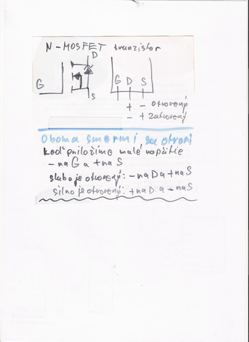

Tento tyzden som kupil aj druhy tr.u toho isteho predajcu ,a tak isto sa slabo neotvori.Druhe spinacie tr.co mam doma IRFIBC...sa otvoria oboma smermi.Tieto tranzistory su zle,nemozem ich dat do TV ze? Skusal som ich aj podla dalsich dvoch testerov ,a podla jedneho bol OK,podla druheho ledky po asi 5 sek zhasli,ale ked som skusal IRFIBC...tak vtedy ledky nezhasli,svietili stale.Co hovorite?Vdaka ,Čáv.

Nie je Mosfet ako Mosfet. Každý má iné podmienky nutné pre svoju prácu a to je dané v datasheetoch jednotlivých typov. Tester má iba určité možnosti simulácie, ale neviem, aký tester máš na mysli. Ak bežné ,,diodové" meranie na bežnom multíku, tak potom toto vôbec nerieš... A ak Mosfet budeš merať aj ,,obojsmerne" voči G, tak zistíš, že bude odrazu vodivý až-až... To však neznamená, že je zlý, iba treba vyskratovať na moment nožičky a bude opäť O.K pri ďalšom meraní...
Ak bez osadeného trandu na mieste G nameráš scopom aspoň jeden impulz, prípadne si si istý, že nič iné nie je zlé, tak ho tam osaď a uvidíš.
P.S. Ešte raz som si prečítal Tvoj príspevok /a pozrel obrázok/ a tak teraz neviem

Lenze ak sa nemylim,tak je otvoreny obojsmerne iba medzi D a S.
Za dalsie ,nemeral som mosfety diodovym testerom,ale ako uz mnoho inych 3V batekov s ledkov ,ktora mi signalizuje miesto ohmetra neprerusene obvody.Potom som ich meral dalsim testerom ,kde ako som pisal ,len pri tychto tie signalizacne ledky po asi pat sek.zhasli.Mozem ho pripadne sem dat.Ak mas cas a chut, kludne mozeme este si to prebrat.Ak sa nieco mylim,nie som profik,tak to zoberiem!Cav
------------------------Nasiel som ten tester kde tie ledky po par sek.zhali , a pri druhych fetoch nie.Aj som tie fety zatvoril spojenim D s S a potom skusil otvorit oboma smermi ale nic.
Tu je: http://svetelektro.com/clanky/tester-tr ... v-220.html
