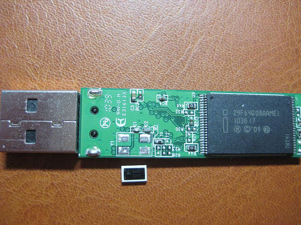

Zdravím. Dostala se mi do rukou USB fleška, které upadla součástka s označením 12A000 EOHC, viz obrázek. Tato patří na místo hned na kraji tišťáku, jak je přiložena na obrázku. Nepodařilo se mi zjistit, co to je a tudíž nevím, jak ji přiletovat zpět. SMD-éčka a jejich značení mi moc nejdou. Díky za radu.

To je krystal a připájet jde i bez znalosti datasheetu. V úhlopříčce jsou dva piny spojený, to je zem. Oměř to a připájej podle toho.

Díky za odpověď. Na plošňáku jsou dva diagonální vývody společné, ale měření součástky diodovým testem ukazuje rozpojeno ve všech možných variantách.

Nj, včera se mi to už nechtělo opravovat, ale je to úplně jedno, jak jej připájíš, pokud to nebude nápisem dolů. :D . Krystal má oba vývody úplně rovnocenný. Vzhledem k tomu, že je to obdélník, vždycky budou zapojený správný přívody. Akorát mě trochu zaráží, že ty dva nejsou propojený, čekal jsem, že to bude spojený na pouzdro.

Připájeno zpět a fleška funguje. Díky za radu.
Jen k popisu těch vývodů. Nemá to kovové pouzdro, tak na něj nemůže být nic připojeno. Nevím, zda se v provedení SMD vůbec kovové pouzdro dělá.
