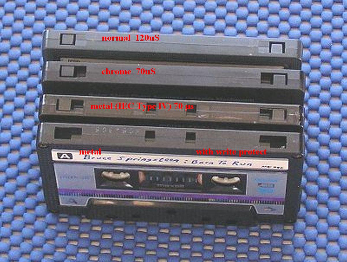

a co máš teď za "šlehač" ???
a kazetu poznáš podle "zářezů na pažbě" . . .
na ukázku . . .
(156.01 KiB) Staženo 139 x
