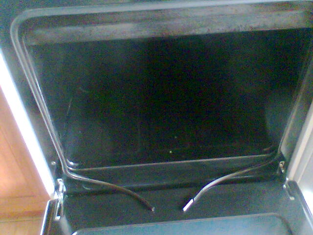

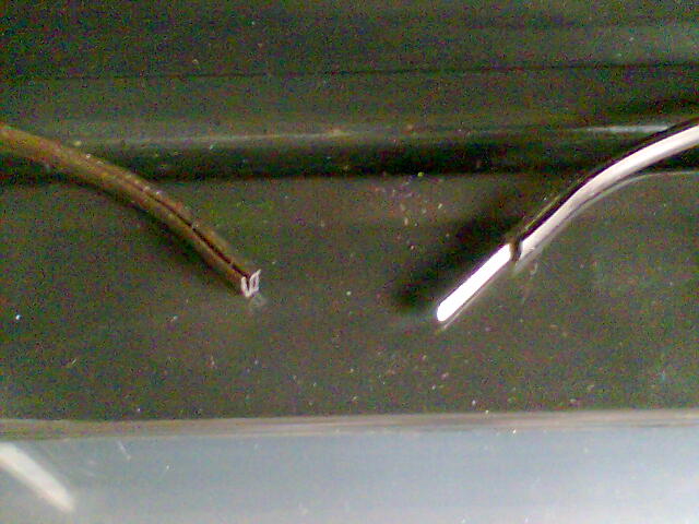

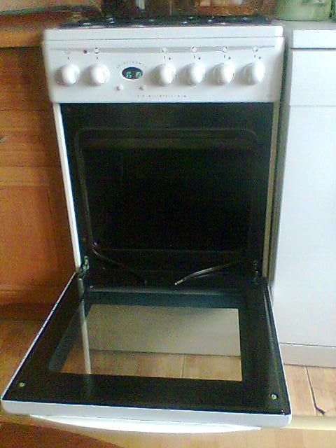

Hezké nedělní odpoledne přeji všem přítomným. Po dnešním vaření a pečení jsem čistil u tohoto kombinovaného sporáku elektrickou troubu a při čištění silikonového těsnění se mi toto rozpojilo. Když jsem jej chtěl opětovně spojit, tak ta rozpojená strana nedrží. Snažil jsem se konce odmastit, ale ani tak to nepomohlo. Moje úvaha je, že to musí být slepeno nějakým lepidlem. Potvrdí mi někdo mojí domněnku?
Předem všem děkuji za odpovědi.

podle mě ten gumový profil bývá spojen jen přes tu plechovou spojku - bez lepidla, ale jestli ti to nedrží tak to je divný, jedině to zkusit slepit vysokoteplotním silikonem

Tak těsnění mám opraveno i vyzkoušeno. Ten druhý konec plochého spojovacího plíšku (má v sobě vyvrtané z každé strany po 2 dírky a z vrchní i spodní strany má po ploše vyražené důlky) držel ale zkusil jsem za něj silněji potáhnout, tak povolil. Na tom plíšku byly stopy jakoby po nějakém lepidle, neboť po opětovném zasunutí už šel volně vytáhnout.
Vzal jsem tedy špejli, namotal kousek vaty, namočil do isopropylalkoholu a dokonale odmastil jak plíšek, tak i dutinky v silikonovém těsnění. Musel jsem vatu několikrát vyměnit neboť tam bylo dost mastnoty. Poté jsem nechal vše pořádně vyschnout a jen tak ze zvědavosti jsem zkusil, zda bude plíšek držet v dutince, samozřejmně že nedržel.
Vzal jsem transparentní sanitární silikon (ten jsem měl momentálně po ruce a byl otevřený), nanesl jak do dutinky tak z jedné strany na plíšek silikon (na plíšku jsem dbal aby silikon dokonale vyplnil jak vyvrtané dírky, tak i ty vyražené důlky), těsnění jsem zmáčknul v prstech kousek za místem, kde měl plíšek dojít a několikrát jsem jej do dutinky zasunul a vytáhl a vytlačený silikon tam znovu nacpal, až byl z dutinky všechen vzduch vytlačen a otvor i s plíškem vyplněn.
To samé jsem udělal i na druhé straně a nakonec jsem naplocho postláčel těsnění na plíšku aby silikon dokonale přilnul a také aby se přebytečný rozložil rovnoměrně a vytlačený jsem ještě po povrchu uhladil.
Takto jsem to nechal do druhého dne na radiátoru vytvrdit, druhý den nasadil a hned vyzkoušel (pekl jsem buchty s mákem :wink: ). Spoj po zatěžkávací zkoušce drží :wink: .
