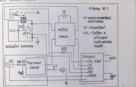

V manuálu je blokové schema. Můžeš tedy třeba změřit napětí na zdroji
a posunout se dále. Kontrola kondíků ap.
http://danyk.wz.cz/it65.html

Podle blokového schematu jsem proměřil kondenzátor c7 , který je v sérii se sluchátkem a také ukostření sluchátka. Kondenzátor "vykazuje" 419pF (dle potisku má míti 390pF), kostření na + pól je dokonalé. Sluchátko má odpor 170ohm.
Ještě se pokusím proměřit, jestli ke sluchátku nepatří náhodou některý trimr na modulu s kondenzátorem c7.
Alternativně bych mohl ubasliti sluchátkový zesilovač, který zesílí slabý signál a umožní připojení normálních sluchátek 20-30ohm.
Schéma jsem nikde nenašel, že by snad bylo tajné či co?
Edit: Z blokového schematu a i z nepřítomnosti aktivních prvků jinde, než na desce měniče lze soudit, že signál pro sluchátka se tvoří v obvodu v rukojeti sondy.To znamená, že svou pozornost napřu tímto směrem.

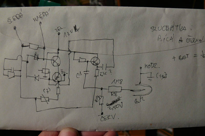

Pokusil jsem se nakreslit schéma obvodu v rukojeti, ale za správnost neručím, zapojení nebylo úplně přehledné a zrak také už není nejlepší.
Proto bych tímto chtěl požádat zkušené harcovníky o vyjádření, jestli to na obrázku vůbec je možné. Narozdíl od blokového schématu, kde je 5 propojení mezi rukojetí a přístrojem , jsem napočítal 6 drátů.
Musím tedy říct, že na mě to působí místy trochu nesmyslným dojmem.
Na sluchátka zbývají dráty buď šedá, nebo hnědá, či žlutá. U ostatních je jasné kam vedou. Tipuji na šedou, neboť ke konektoru sluchátek vede obdobně zbarvený drátek. I když je pravda, že v cestě je ještě kondík C7, za nímž může následovat změna barvy...

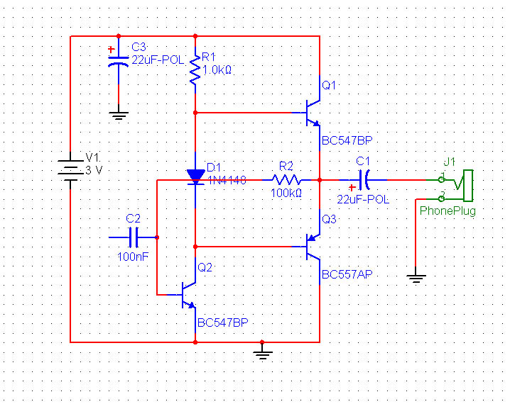

Postavil jsem si k radiometru zesilovač ke sluchátkům, který mi nejenže zesílí slabý zvuk, ale i umožní připojení daleko pohodlnějších nízkoimpedančních sluchátek, např. k mp3 přehrávačům a podobně.
Na hudbu by se moc nehodil, ale k poslechu klapání Geigeru je to výborné.
Bohužel nevím, jestli se závada přístroje týká jen zvuku, nebo (v případě závady na tvarovači) není zkreslená i informace na měřidle.

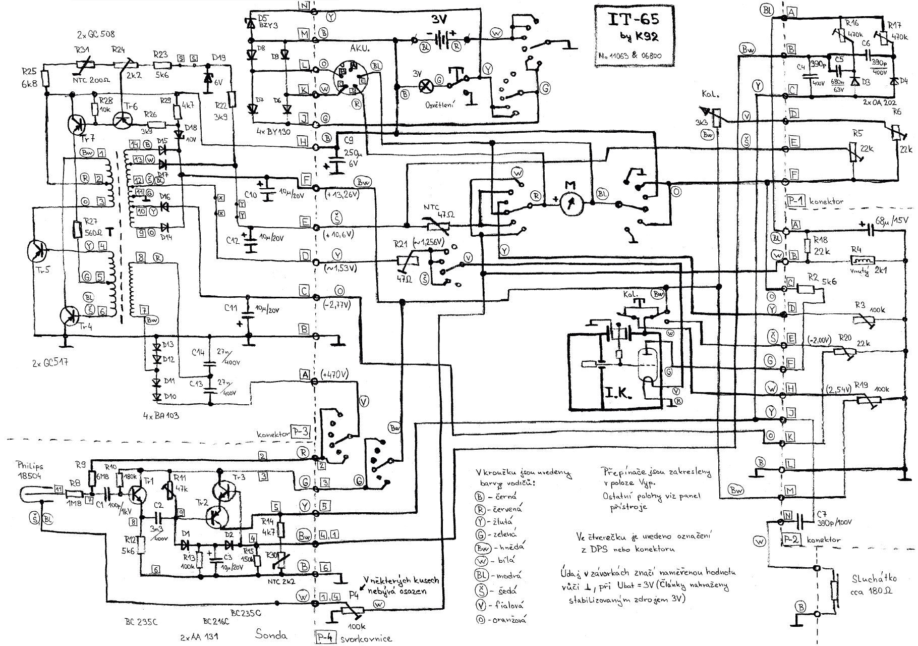

Ten Danyk má na svých stránkách i pokec o IT-62. Tam je i schema, a mohou mít něco společného.

U Danyka se objevilo schéma IT-65. http://danyk.cz/it65_s.png
