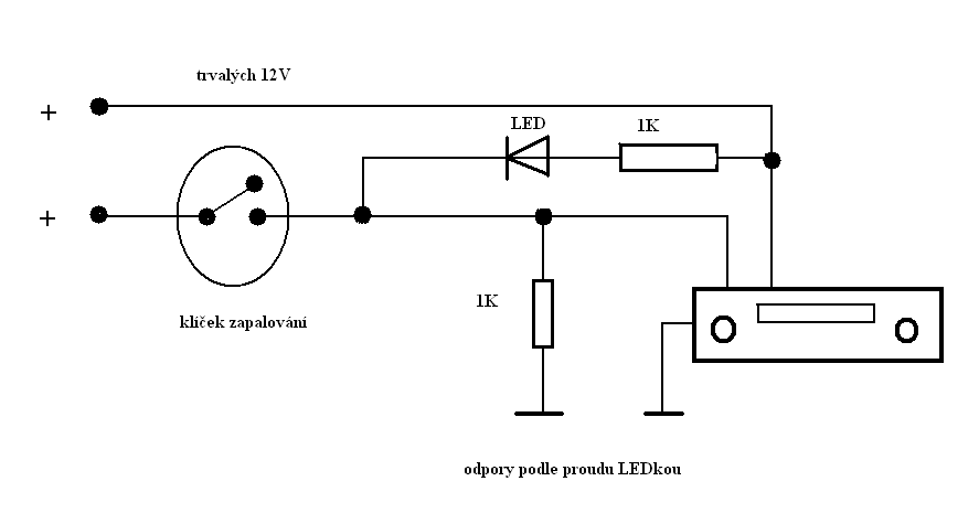

#5 Příspěvek od ok1hga »
jfelgr píše:trvalé plus je mi jasný, to si vytáhnu ze žlutýho z rádia, ale potřebuju tedy ještě mínus při vypnutém klíčku
je to jednoduché . . .
jako mínus použiješ druhý drát (+)napájení rádia !
ten totiž při vypnutí klíčku je přes rádio vlastně uzeměn !
malý proud přes blikací LED nic dalšího neohrozí, jen tam bude pulzovat cca 10mA . . .
po zapnutí klíčku se i na tomto drátu objeví +12V a rozdíl potenciálů vyrovná a "blikací LED" přestane blikat.
jenom je potřeba tam dát asi 1K odpor proti zemi aby to blikalo i při vypnutí autorádia vypínačem na jeho panelu . . .
(15.12 KiB) Staženo 297 x
Naposledy upravil(a) ok1hga dne 17 bře 2013, 10:00, celkem upraveno 1 x.

jfelgr píše:Tomu nerozumím, trvalé plus je mi jasný, to si vytáhnu ze žlutýho z rádia, ale potřebuju tedy ještě mínus při vypnutém klíčku. Díky za rady :)
Kontakt 15 na spínčce můžeš při vypnutí vlastně považovat za mínus, protože je na něm trvale zapojena řada spotřebičů, takže ten maličký proud ledky to napětí na 15 vůbec nezvedne z nuly

#7 Příspěvek od Hill »
Když máš samoblikající LEDku na 12V, tak vlastně nepotřebuješ nic, nanejvýše jí dáš do série obyčejnou diodu pro případ, že by na katodě LEDky zůstalo napětí a na její anodě ne (například zapnutá světla, dosluhující baterka a doběh motoru po vypnutí klíčku je dost dobrá situace pro zničení nechráněné LEDky).
Prostě LEDku připoj přes tu diodu anodou třeba na trvalý plus k rádiu nebo ke stropnímu osvětlení a katodu na plus spínaný klíčkem, třeba pro zásuvku zapalovače.
Když zapneš klíček, bude na obou koncích obvodu stejné napětí a LEDka blikat nebude.
No, a jestli máš vypínání stropního světla se zpožděním po opuštění vozidla, budeš muset najít pojistku, za kterou je napětí trvale. A pro druhý konec obvykle obvod zásuvky použít můžeš: nanejvýš LEDka začne blikat minutu dvě po vypnutí klíčku.
EDIT: koukám, že stejnou radu jsi tu v různých variantách už dostal... to je tak, když těch pár řádků neodešlu a na půlhodinu odejdu...
#8 Příspěvek od ok1hga »
Hill píše:EDIT: koukám, že stejnou radu jsi tu v různých variantách už dostal... to je tak, když těch pár řádků neodešlu a na půlhodinu odejdu...
. . . a nemusí to být ani tolik.
já zase maloval obrázek a když jsem to odeslal už tady byly tři odpovědi . . .
