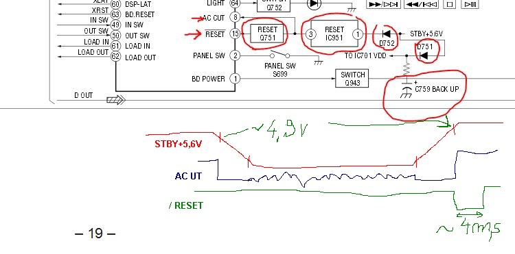

Pozri na to ako funguje IC951. Ten asi cez AC CUT prepne IC701 do spania, a možno uloží čo treba.
Pri návrate STB 5,7V sa cez C757, R753,R754 a Q751 vygeneruje cca 3...5ms /RESET.

Ale teď se omlouvám za mystifikaci - já jsem bral reset hodin automaticky za reset i stanic (minimálně při prvotním testování mi to dělalo) , ale teď jsem to zkoumal podrobněji, a stanice už drží, jen se vyresetují hodiny. Takže ta baterka je jen na stanice a na hodiny se kašle...no předpokládal jsem že to bude držet i ten čas, ale to nakonec nic :?
aneb Is not a bug, it's a feature :roll:
No každopádně díky za snahu :wink:, budu se s tím muset spokojit :-D
