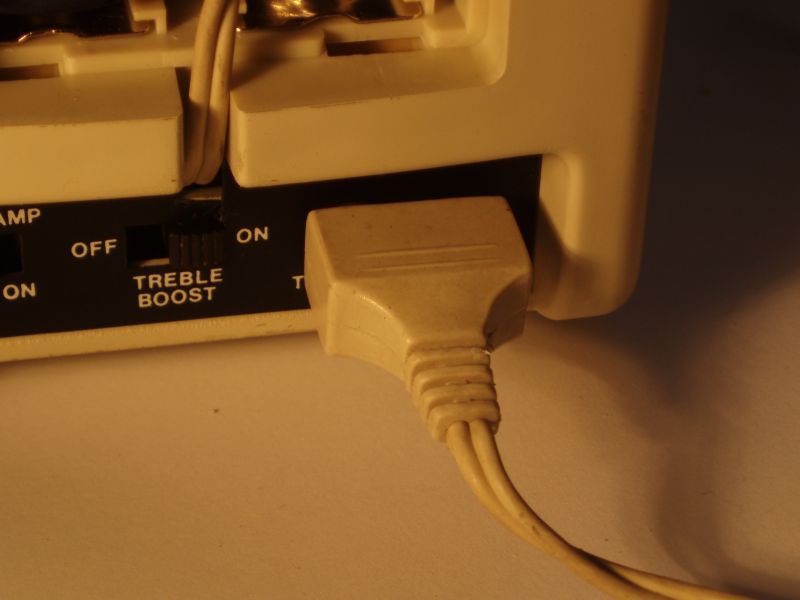

#6 Příspěvek od ZVUK2000 »
Nebylo by foto, toho silně specializovaného konektoru?

Tohle není ze sběrného dvora, nikdy jsem tam nebyla a nemám na to nervy. Repráčky chtěli vyhodit u nás v práci, barbaři...

Presne rovnaky konektor mam na jednych starych reprakoch SuperTech. A tiez ma kazdy samostatne ovladanie hlasitosti, zvyraznenie basov vpredu, vzadu zvyraznenie vysok a zapinanie zosilnovaca.

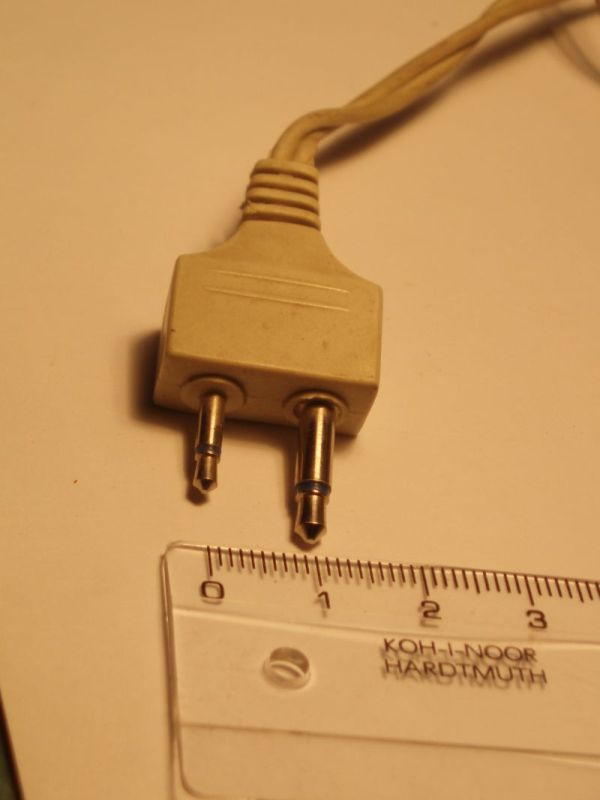

Opticky to vypadá jako obyč mono jacky, akorát každej má jinej průměr. Dal bych tam dva samostatný a je to. Ten menší mi přijde nějakej krátkej, tak mu dát nějakou podložku, aby nemoh zalízt víc, než má :wink:
Nebo druhá možnost, podle toho kde je ten kabel ukroucenej... kuchnout zezadu ten konektor (neurvat zbytek kabelů), připájet nový kablíky a pak to zalejt nějakým silikonem. Možná by stačila i tavící pistole + smršťovačka.

frantajetel11 píše: kuchnout zezadu ten konektor (neurvat zbytek kabelů), připájet nový kablíky a pak to zalejt nějakým silikonem.
Tak to také dopadne, pokud se mi nepodaří splašit originál. A pokud se to nepovede, tak dva obyčejné, je to 3,5 mm a 2,5 mm mono jack. Siceto je řešení, ale lepší by bylo mít to v kuse.
Škoda jen, že se neprodávají kablíky s přidělanými jacky stejně, jako se dají opatřit kabely s konektorem pro COM port a podobně. I za tu cenu, že by to bylo dražší jak kus kablíku a samostatný konektor. Kupovat a stříhat propojovací kabely se mi nechce, jsou totiž hrozně silné. Což je dobře pro trvanlivost, ale nedobré pro to, to někam nacpat.
