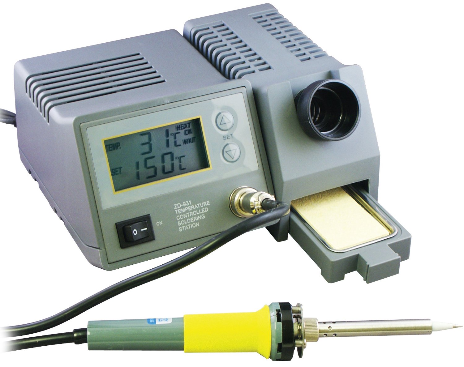

a touto http://www.tipa.eu/cz/mikropajka-zd-931ls-450/d-83312/
asi jen výrobce ne?
http://www.china-zhongdi.com/manager/up ... bigpic.jpg
Je škoda, že výrobce na páječku ani nenapíše svoje jméno. Jako kdyby se za ni styděl, nebo co. Když už kupovat levnou čínskou páječku, tak raději nějakou bez MCU jenom s pitomou regulací s operačními zesilovači a potenciometrem. http://www.gme.cz/pajeci-stanice-solomo ... d-p730-376
