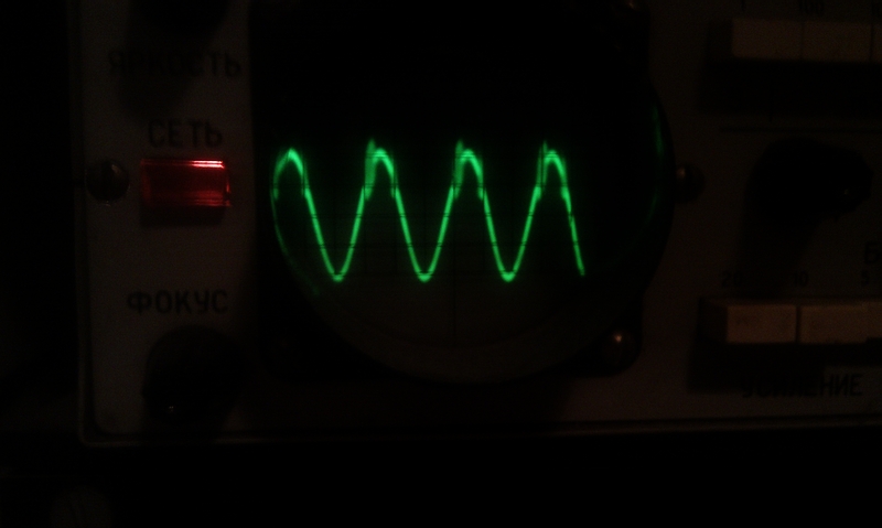

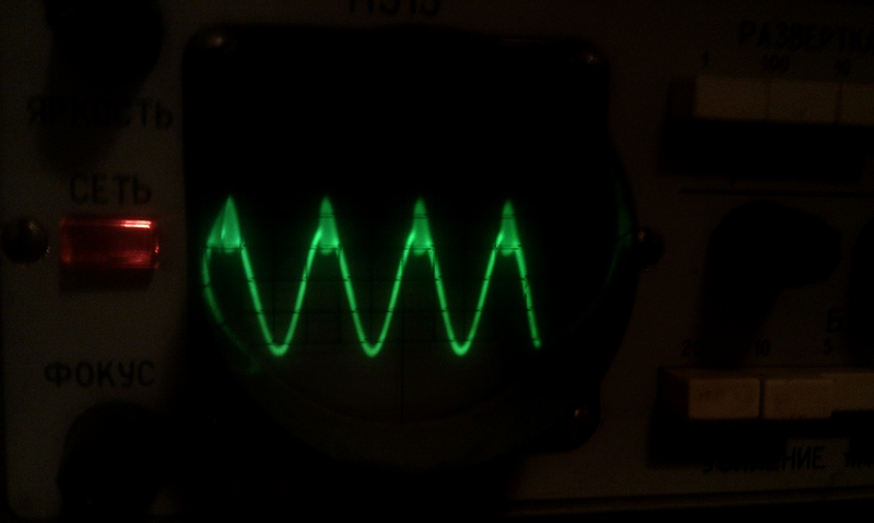

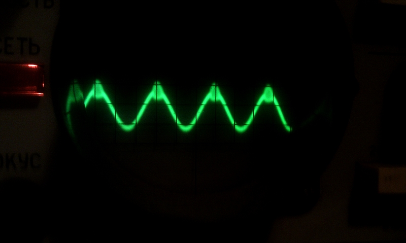

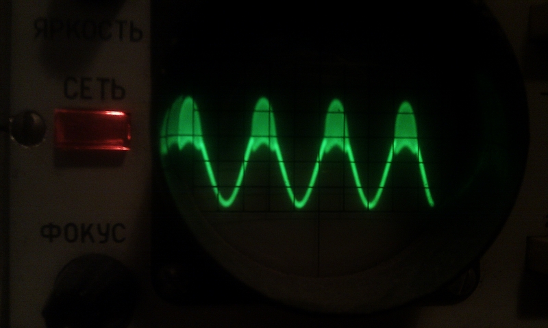

Este doplnim ze ono sa to rozkmita len pri urcitom vybudeni. Asi tak do 1W na zatazi 4ohm je to ok potom to zacne oscilovat a pred limitaciou cca 30W sa to ukludni.
Priebehy vyzeraju asi takto. Je to odfotene zaradom so zvysujucim sa napatim na vystupe...
Kmita to len na kladnej polvlne teda je to nesymetricke. Mate napad v com by to este mohlo byt?
najnizsia uroven
(109.8 KiB) Staženo 172 x
Najvysia uroven
(140.48 KiB) Staženo 146 x
este vysia uroven
(147.95 KiB) Staženo 142 x
vysia uroven
(193.73 KiB) Staženo 149 x
