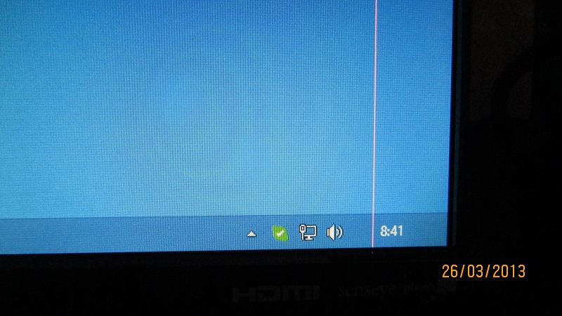

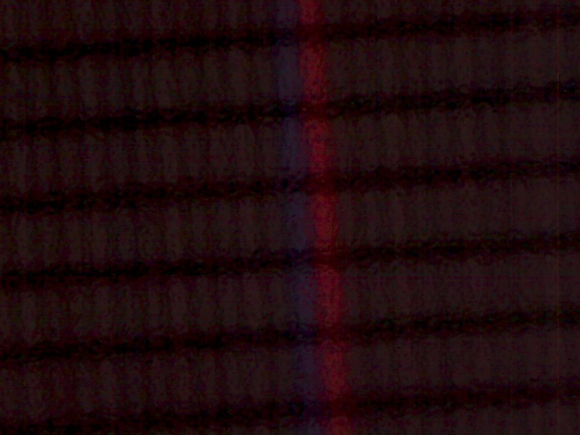

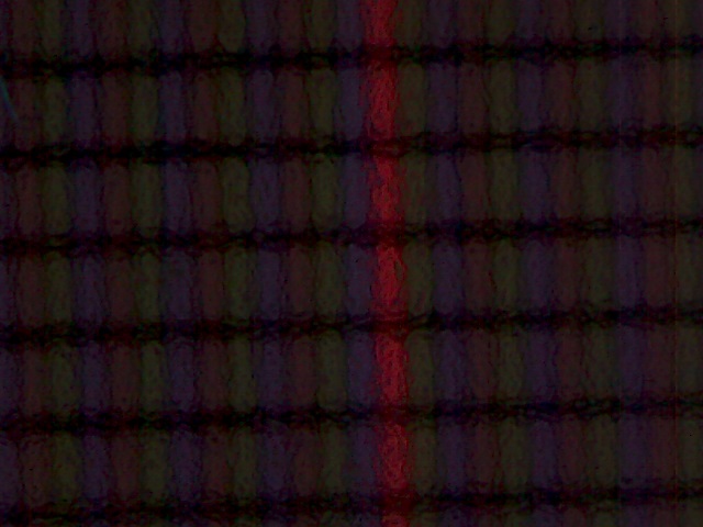

Stala se mi nemilá věc. Po výměně výbojky v LCD panelu mi svítí asi 2 cm od pravého okraje trvale svislá červená linka (nejvíce je viditelná na černém panelu). Pravděpodobně došlo při manipulaci s vlastní LCD folií k většímu prohnutí té části folie s elektronikou a přívodním konektorem, a k prasknutí některého spoje k matici panelu.
Tato závada je asi neopravitelná. Naštěstí se s tou závadou panelu dá žít, protože u panelu 16:9 a rozměru 24" je linka pro běžnou práci téměř mimo zorné pole.
Zajímalo by mne, jak se vlastně TV obraz nebo obraz z PC na LCD panelu zobrazuje. Je tam nějaká podobnost s klasickou CRT obrazovkou, tj. že se jednotlivé pixely panelu adresují po řádcích a snímcích, nebo je vymyšlen chytřejší způsob zobrazování. Přivádí se do vstupního konektoru panelu postupně adresy řádků a sloupců a k nim informace pro každý obrazový bod o sytosti a jasu jedné ze tří barevných složek? Elektronika panelu to pak dekóduje na body matice?
Ta svislá červená linka ukazuje, že jsou všechny svislé pixely jedné červené barvy propojeny adresním spojem, který je přerušen, a červené pixely tak nejdou zatemnit. Je to podobný stav, jako když na panelu svítí podsvícení, a není zastrčen konektor do panelu. Panel pak svítí bíle, protože bez napětí není žádný pixel zatemněn.

Je to matice řádkových a sloupcových vodičů a v každém křížení je jeden pixel. U pasivního displeje se rozsvěcí přímo pomocí těch adresních vodičů u aktivního je v křížení vodičů tranzistor, který rozsvěcí daný pixel. Data se zobrazují tak, že se do posuvného registru o délce jednoho řádku našoupou data a pak se pošlou na všechny sloupce a zároveň se aktivuje jeden řádek. Pak se našoupou nová data a aktivuje další řádek. Takže je vždy aktivní jen jeden řádek. U dual scan displejů (DSTN) je plocha rozdělená na dvě půlky nad sebou a zobrazují se najednou dva řádky, jeden v horní půlce druhý v dolní.

Takže najednou se rozsvěcují postupně za sebou celé řádky podle podle různého obsahu posuvného registru pro každý řádek. Nejsou to tedy jednotlivé body v řádku za sebou postupně, jako je to u CRT.
Z toho je jasné, že ten přívod k svislému sloupci matice je u mne přerušen (prasklý).

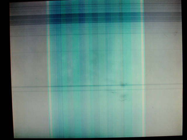

A když mám LCD panel, ve kterým všechny řádky zobrazujou jen jeden sloupec (čili barevné vodorovné pruhy), je to čím?

Tím chceš říci, že těch barevných pruhů pod sebou je víc v různých barvách?

přesněji svislých, už si to nepamatuju. Jako by první řádek kopíroval informaci do všech dalších.

Nojo, ale to je dost podstatný rozdíl: vodorovné pruhy vyžadují, aby řádkové i sloupcové adresování fungovalo (jestli se mají rozsvěcet sloupce nebo jejich části jen v určité barvě).
U svislých pruhů nemusí adresování řádků fungovat vůbec.

úplně přesně takhle. Vodorovný vzor se někdy nahodile změní a nesouvisí se signálem, svislý je obrazový signál, v tomhle případě jen nějaký obrazec menu.
