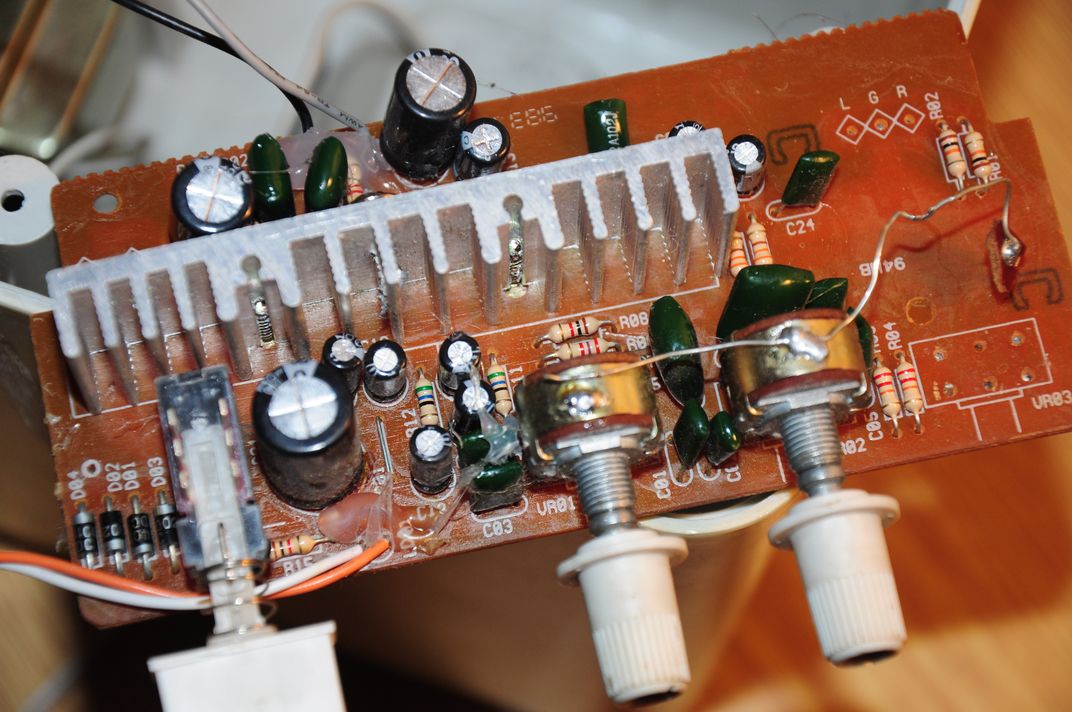

zdravim, před několika lety sem z těchto repráků vymontoval poškozený potenciometr(volume), nezapsal si tip a posléze ho logicky ztratil. dá se nějak zjistit co tam patří? varuju, že sem uplný amater.

Tak sem dej alespoň fotky vnitřku-pozice poťáku , průměr upevňovacího závitu , průměr díry v knoflíku , její tvar atd . Tady nebývá co zkazit . hodnotu bych tipoval 10k/G (A-někdy) , prostě logaritmický .

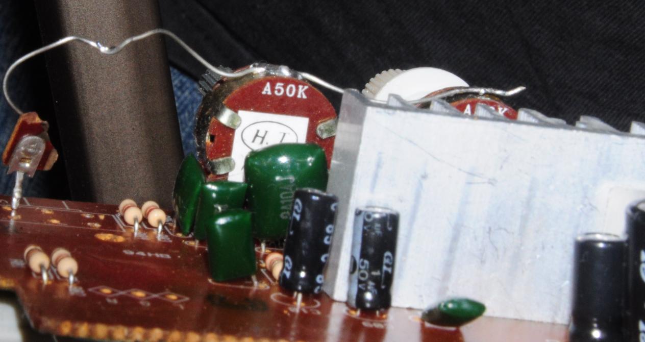

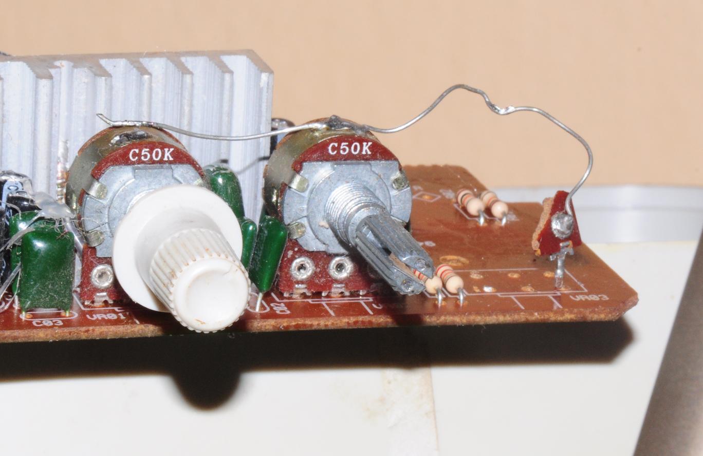

"volume" mi chybí, při stěhování se zlomil plošňák na potenciometru, ale basy, výšky (na něm je u knoflíka C50k a zezadu a50k) mám, vizuálně byl potenciometr stejný... ale mám pocit (téměř jistotu) že na něm bylo jiné číslo/písmeno (jinak bych jen přepájel z výšek).
potenciometr měl taky 6 pinů nebo jak sa tom nadává a šel k jednomu z nich drátek, který byl připájený ke "kostře" všech potenciometrů (vis foto)
(délka zavitu cca 5mm, průměr 6mm, délka knoflíkové části 18mm, rozteče pinů 5mm)
bude-li třeba dodám další foto, došla baterie..

Když tam dáš 10 až 25Kohm/ G-logaritmický,tak to bude zesilovat-zeslabovat.Jestli neseženeš origo do pl.spoje,tak si udělej držáček z kousku plechu a nový potenciometr propoj drátky s deskou.Na tom není co pokazit :wink:

To vypadá jako standartní 16mm tandem (starý ALPS, dp, KWE, Alpha...).

ale basy, výšky mám (na něm je u knoflíka C50k a zezadu a50k)- na obou,
tudíž jsem usoudil, že přední půlka je log a zadní půlka je lineární.
