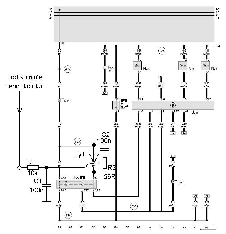

chci poprosit o 2 rady
1. jak udelat nejjednodussi signalizaci zapnuti napajeni pipnutim s nejakym malym piezorepro?
2. udrzovaci proud tyristoru nebo triaku
Chtel bych do auta udelat tajny vypinac, prerusenim napajeni hlavniho rele ridici jednotky. Napad byl pouzit tyristor nebo triak at nemusim vubec resit polaritu a soinat ho privedenim impulsu 12V na gate z nejakeho tajneho vypinace nebo neceho, napr. rucni brzda, brzdovy pedal apod.
Ale ... udrzi mi to seply ten triak?

Nebudu ho davat na klicek 15
Chci v krabici v motoru, kde je ridici jednotka a jeji hlavni rele, prerusit napajeni tohoto rele pro ridici jednotku a spinat tyristorem.
Duvod...je to zcela mimo dosah normalnich zlodeju...mechanicky i elektricky Pokud to nenalozi na odtahovku, tezko to obejdou, pac rozebrat v motoru krabici s ridici jednotkou neni na 2minuty
Kolik to rele zere netusim. Fungovalo by treba spojeni gate s katodou, aby po sepnuti impulsem pak uz drzelo samo 100proc?
Obrázek
J322 je hlavni relem, spinane na pinu 4 vedenim do ridici jednotky pin 18
Toto chci prerusit a spinat tyristorem[/img]

Nebudu polemizovat. Tyristor se dá zapojit např. podle níže uvedeného schematu. Spínací napětí se musí přivést současně s aktivním výstupem na pinu 18 (0V), jinak tyristor nesepne. Přídržný proud tyristoru musí být menší než proud cívkou relé. Např. TIC106M má tento proud menší než 10mA a měl by vyhovět. K rozepnutí tyristoru může dojít jen přerušením proudu od ŘJ.

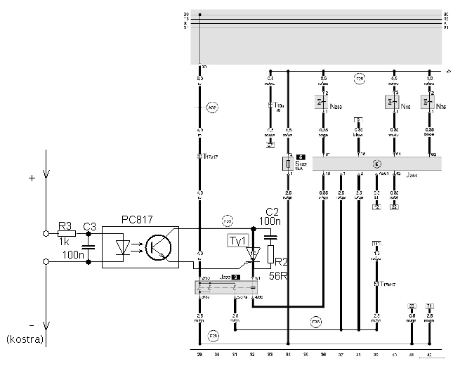

Jeste drobny problem, jak by to vypadalo, kdyz to potrebuju sepnou ukostrenim?

frantacech píše:...Jeste drobny problem, jak by to vypadalo, kdyz to potrebuju sepnou ukostrenim?
Můžeš pro oba způsoby použít následující schema. :wink:
