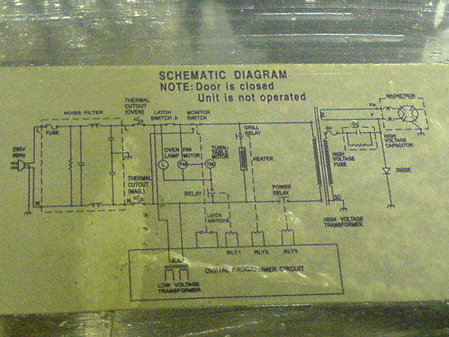

Ještě připojuji schema :(a nějak mi to nejde)

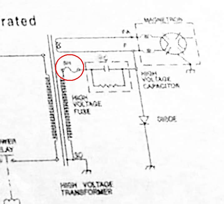

pojistka
